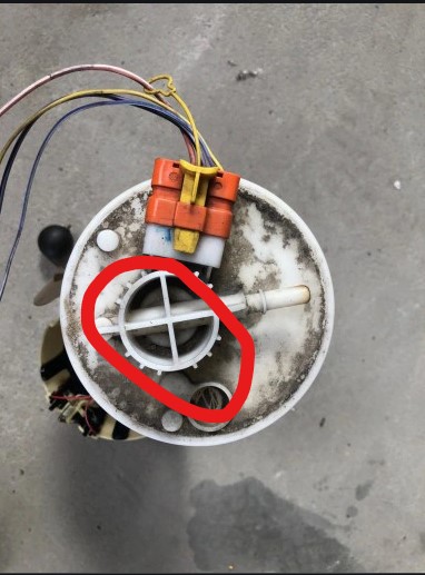

    A patrzyłeś na kosz z pompką paliwa w bagażniku - nie ma tam wycieków?
    Z tego, co widzę, to TS ma pompę bezpowrotową, z regulatorem ciśnienia paliwa - tak samo, jak w silnikach benzynowych w Thesis, gdzie z kolei lubi sobie pęknąć kawałek pod tym okrągłym plastikowym.

    dobry trop, pompka jest na środku bagażnika praktycznei pod oparciami siedzenia kanapy? mam tam taką metalowązaślepkę na 3 śruby mocno skorodowane - mogę to odkręcić bez ryzyka że coś uszkodze? gdyby to było to co piszesz to do wymiany cała pompa czy idzie jakoś naprawić?
