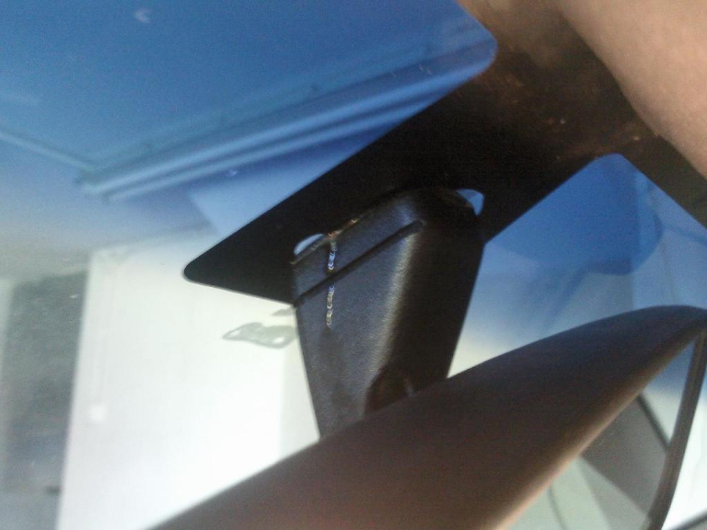

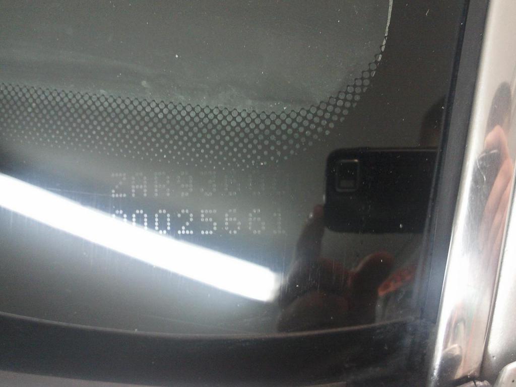

    ja doszedłem, że mam nie oryginalną szybę. Widzieliście taką ciekawostkę, że VIN jest drukowany na szybie w lewym dolnym rogu?
    normalnie tego nie da się zauważyć. Ja myłem szybę w garażu pod pewnym kontem światła udało mi się go przypadkiem zauważyć. Tej soczewki u mnie nie ma na szybie. kombinacje były przy wymianie szyby, bo widać, ze ktoś lusterko przykleił. Do czujnika deszczu pewnie powinna być jakaś kostka pod podsufitką. Dobrze myślę?
    udało mi się znaleźć jedną wolną kostkę po zdjęciu lampy oświetlenia wnętrza. Kostka malutka, 3 pinowa ale poszyte tylko dwa skrajne piny. Kolor przewodów bodajże czarny i brązowy. Wie ktoś do czego ona może być?

  4. #34
    Użytkownik Maniak resoraków Avatar gennosuke
    07 2011
    AR 156 1.9 JTD CF2, AR 156 1.8 TS CF2, AR 166 3.0V6 CF3
    696
    żeby były 3 piny to by było lusterko fotochromatyczne a tak to może od szyberdachu ?

    Użytkownik Świeżak Avatar zbyszu138
    03 2014
    Podlasie
    AR 166 2.4 20v sportronic, 159 2.4jtdM. Giulietta 2.0 jtdM 170km
    214
    szyber mam i jest działający. a to taka malutka kostka i dwa cienkie przewody. potem wrzuce foto.
