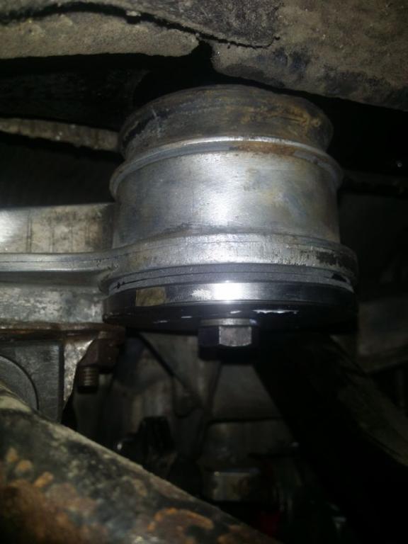

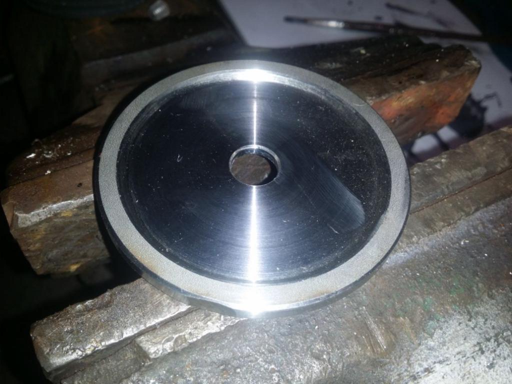

    Śruby puściły bez problemów ale dwie były skorodowane aż po gwiny, dlatego wjechały wszystkie nowe. Dorobione podkładki ładnie pasują:

    Podkładka z podtoczeniem:

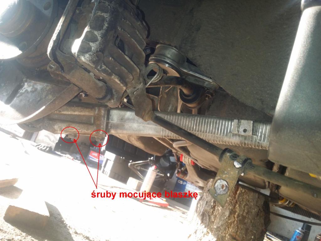

    I pytanie czy komuś udało się odkręcić śruby od blachy mocowanej do wahacza z nakrętką mocująca wahacz z zwrotnicą - na zdjęciu zaznaczone w kółko:

    Cytat Napisał krzyzie Zobacz post
Nazwa:	śruby mocujące blaszkę.jpg
Rozmiar:	89.7 KB
    Jak masz wahacz wyjęty to powinieneś odkręcić mi przynajmniej się udało.

    Cytat Napisał Łukasz 166 Zobacz post
    Mi się nie udało i to nie dlatego, że śruby zardzewiały ale w aluminiowym wahaczu na kontakcie ze śrubami powstała korozja i dosłownie zaspawała śruby. Żeby wyciągnąć śruby musiałem odwiercać je z wahacza.

    A przypadkiem nie założyłeś tych tulei odwrotnie?Czemu tym "podbiciem" do podłogi a nie od dołu.? Z tego,co kojarzę to chyba wszyscy wbijali je od dołu.Ja w 3 autach też wkładałem je od dołu a dziesiąt tysięcy nalatane mam.

    Użytkownik Maniak resoraków Avatar TriXter
    10 2012
    Alfa Romeo 159 2.4 JTDm 20V 08'
    580
    Cytat Napisał motogold Zobacz post
    to samo miałem pisać też ostatnio robiłem tuleje w belce i mam włożone odwrotnie i podkładkę od strony podłogi. po to jest chyba ten kołnierz żeby włożyć odwrotnie tuleje i nie wysunęła się z belki.

    Ale chwila kilka postów wcześniej są zdjęcia gdzie tuleje są włożone kołnierzem do podłogi a od spodu wszyscy dają podkładki szerokie docinane że starej tuleji? To jak w końcu ma być?
    http://www.forum.alfaholicy.org/166/...ost667319.html
    Auto wyjechało z garażu, wszystkie śruby dokręcone z momentami z eLearna oprócz długiej śruby mocującej wahacz do zwrotnicy - przy 140Nm odpuściłem bo nie miałem odwagi - eLearn podaje 159-175Nm.
    Pierwsze wrażenie po remoncie auto wydaje mi się sztywniejsze, może to ze względu na poliuretan w wahaczu dolnym, a może to tylko odczucia po lekturze na forum .
    Następnym razem raczej pójdzie tuleja wahliwa lub nowy wahacz.
    No właśnie mają być odwrotnie.
    Kołnierz->belka->duża podkładka->podłoga
    A czy kołnierz który jest na tulei nie ma za zadanie tłumić połączenie belki z karoserią - na poczatku jednak montowali odwrotnie.
    No i jakie mogą być efekty przy zamontowaniu odwrotnie?
