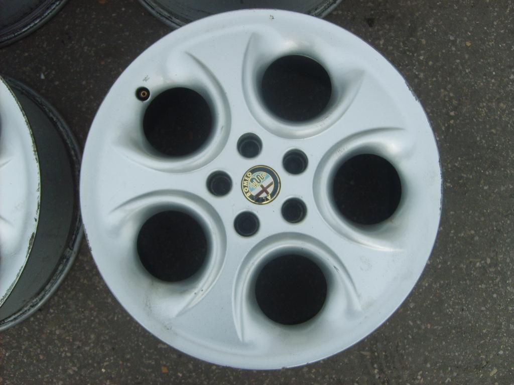

    Cytat Napisał Alfista Zobacz post
    a felgi oryginalne?? moze jakies zamienniki i gdzies ocierają
    Nie no oryginały. O takie: Kliknij obrazek, aby uzyskać większą wersję
