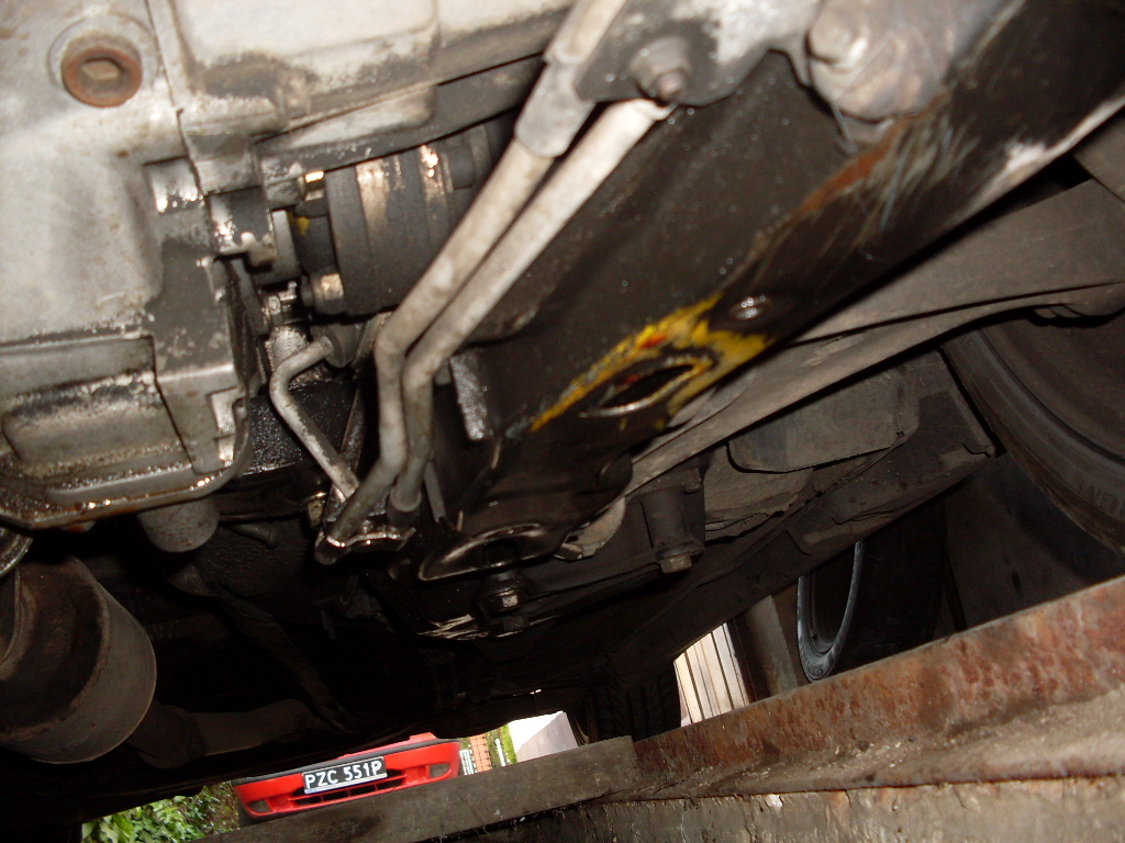

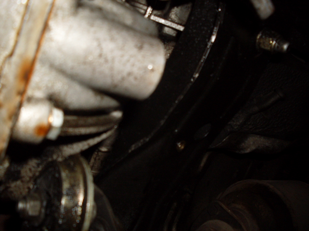

    Witam ostatnio zauważyłem że pod samochodem mam niewielką plamke czerwonego oleju zamiesczam zdjęcia mokrych elementów, jak co to proszę o jakieś pomysły awarii skrzynia dodam chodzi dobrze nie zgrzyta biegi chodzą dobrze, nie jest to też płyn od wspomagania bo jet go też trochę ponad maksimum

    Uszczelka skrzyni może przepuszczać niewielkie ilości oleju. Sprawdź jego poziom.

    jeśli olej ma kolor czerwony to pochodzi z układu wspomagania kierownicy.
    Radzę dokładnie zlustrować skąd jest wyciek.
    Bagnet pomiaru poziomu oleju w skrzyni biegów jest u góry na obudowie mechanizmu różnicowego (skąd wychodzą półosie napędowe) i przez ten otwór po bagnecie napełnia się skrzynię.
