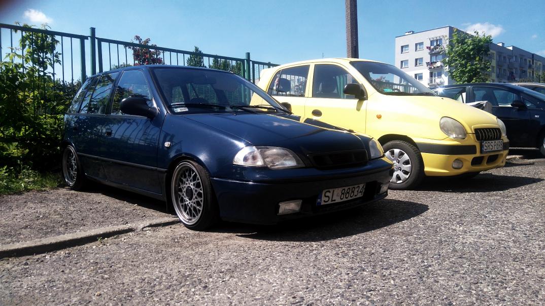

    Cytat Napisał marek230482 Zobacz post
    Viader kiedyś wspomniał że naciąg daje się żeby koło wszeło w nadkole przy mocnej glebie.... jest to dość dyskusyjny argument ale faktycznie w niektórych szczególnych przypadkach może to być jedyne wyjście - ok.
    Moje poprzednie auto. -7cm, bez naciągu za Chiny ludowe by te koła nie weszły. A tak to nawet przy takiej glebie przy czterech osobach nic nie obcierało - byłem w szoku.
