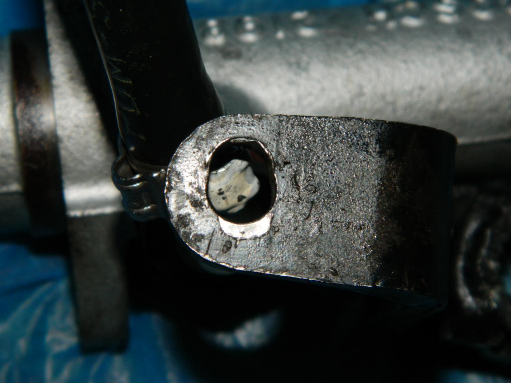

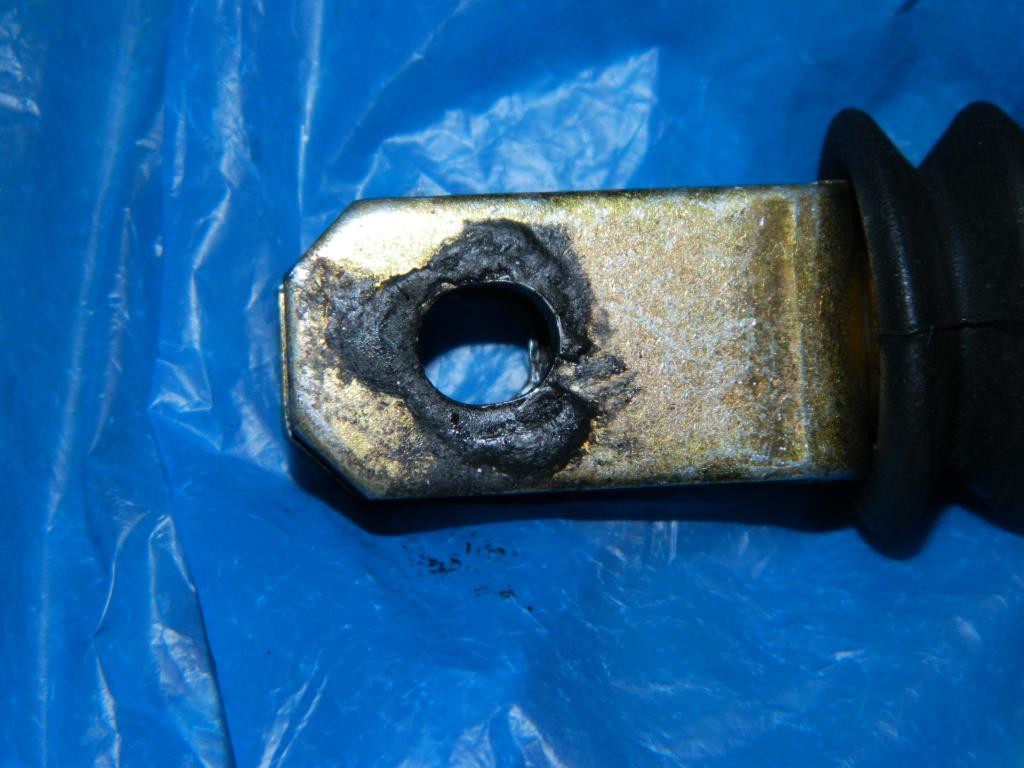

    Od kiedy kupiłem swoją 166 miałem problem z pedałem sprzęgła. Objawiało się to około 2 cm luzem "u góry" pracy pedału. Problem tkwił w wytarciu/wygnieceniu się dziur w popychaczu pompy sprzęgła jak i elemencie mechanizmu pedału który z nią bezpośrednio współpracuje. O ile mi wiadomo problem dotyczy tylko i wyłącznie wersji brytyjskiej (w wersji europejskiej popychacz ma tuleje metalowo-gumową chyba).Kliknij obrazek, aby uzyskać większą wersję

    P.S.
    Mam zamiar "rzygnąć" to lekko spawarką a następnie nawiercić.
