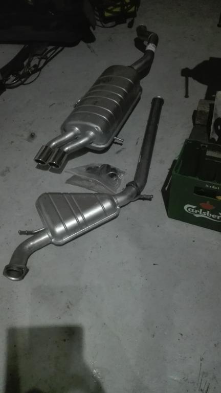

    koniec dziadowania
    szkoda tylko że na wierzchu tego widać nie będzie
Nazwa:	IMG_20180312_192514.jpg
Rozmiar:	27.5 KB
    muszę tylko sprawdzić stan katalizatora (czy się w środku nie wysypał...)
    po moich kombinacjach z zamiennikami (a kappy jtd, z AR164, z mercedesa W202 połączonego z miszubiszu sigmą... ) to jednak przyłączam się do grupy twierdzącej że akurat w 166 tylko seria...
    może i duży wydatek ale poprzedni wytrzymał 15 lat...

    na alledrogo czyli 1450pln/komplet
    tylko że fakturę wziąłem bo szefa na firmową AR namówiłem więc VAT mi odda
