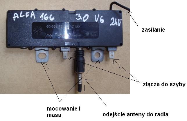

    Witam, Panowie mam taki oto problem, po zamontowaniu nie fabrycznego radia źle odbierają mi stacje radiowe, nawet po zamontowaniu separatora antenowego. Po podłączeniu anteny pod ICS problemu nie ma,stacje odbierają bardzo dobrze, co by oznaczało że wzmacniacz antenowy działa . Do wzmacniacza dochodzą bodajże 4 kabelki, niestety w DTE nie ma o nich żadnej wzmianki od czego są i do czego służą. Sam wzmacniacz oznaczony jest na schemacie jako P25 i za wiele o nim nie ma. Czy ktoś ma jakiś pomysł jak to rozwiązać? Nie chciał bym kupować drugiej anteny skoro org. działa tylko nie chce współpracować z radiem.
    09 2009
    Bełchatów
    3,286
    Ciekawe czy impedancja się zgadza. A separatora się tu nie podpina bo można wzmacniacz ubić. On ma oddzielne zasilanie.

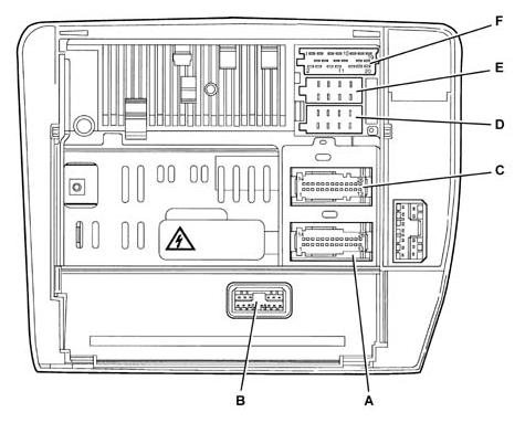

    Zasilanie wzmacniacza jest z pinu 5 kostki A:
Nazwa:	bez*tytułu.JPG
Rozmiar:	31.8 KB
    Impedancji za bardzo zmierzyć się nie da. Pytanie jeszcze tylko jak czuła jest głowica w tym drugim radiu. Może zastosować dodatkowy wzmacniacz antenowy.
