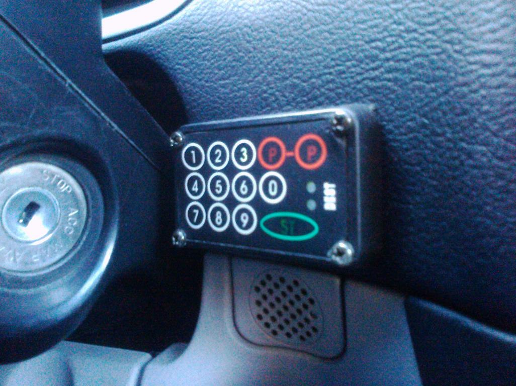

W aucie mam też zamontowany dodatkowy immo, taki z klawiaturką do wpisania kodu. Jak kupiłem auto 5 lat temu to sprzedający powiedział, że ten immo jest odłączony i że go nie używa. Co jakiś czas zdarzało mi się że nie chce odpalić, teraz to się nasila. Jest szansa, że ten dodatkowy immobilizer jakoś "zmartwychwstał", ale chciałem najpierw wykluczyć wpływ tego standardowego.

Jeśli chodzi o ten dziwny dodatkowy immobilizer, to wygląda on tak:
Może to on jednak coś bruździ?
