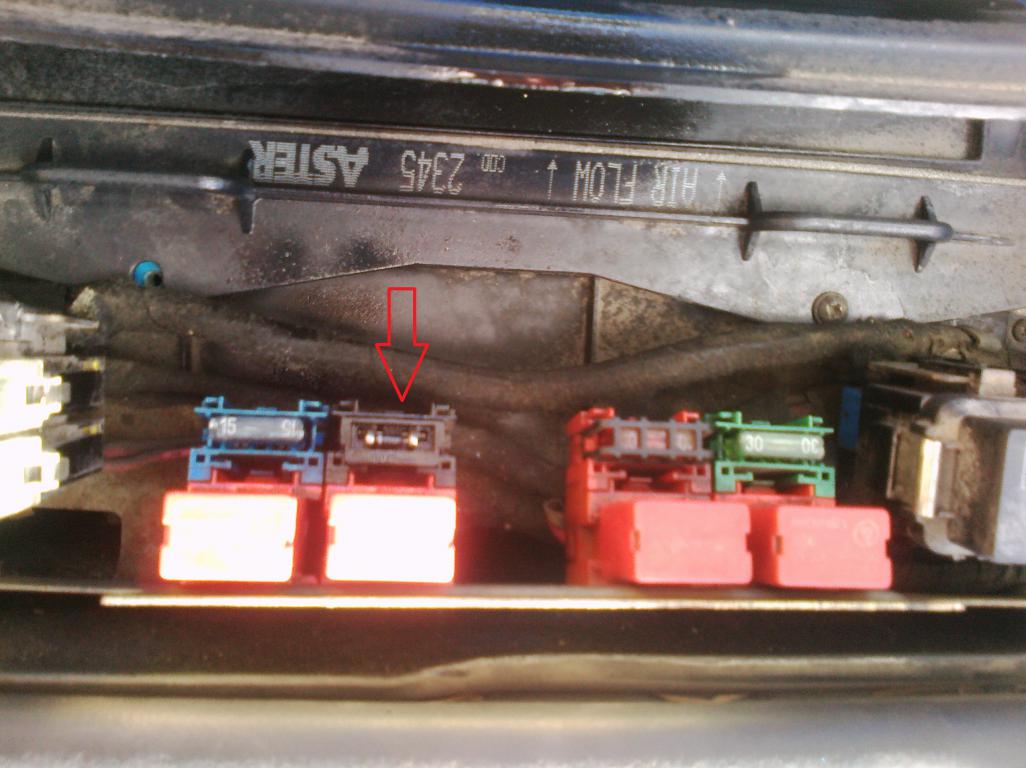

No dobra podmieniłem cały przewód od przekaźnika do rozrusznika. Dalej nie zawsze odpala z kluczyka w tym układzie, ale jak biorę ten przewód i dotykam do złącza przekaźnika tam gdzie dochodzi przewód czerwony (12V), to odpala zawsze. Tak że mam dobry workaround, tylko trochę badziewnie wyglądam jak otwieram pod sklepem maskę i grzebię kabelkami żeby odpalić :).
No nieważne, w każdym razie wygląda mi to jednak na problem gdzieś z przewodem idącym do stacyjki. Jak przeglądałem eLearna to trochę odpadła mi głowa. Czy ten fioletowy przewód leci prosto do stacyjki? U mnie pod kierownicą jest niezły misz-masz, jakieś kabelki dosztukowane i izolowane tulejkami termokurczliwymi, tak że ostatecznie to nie wiem czy to nie ten dodatkowy immobilizer od którego zacząłem ten wątek nie jest wpięty w układ sterowania rozrusznika.
Prośba, czy ktoś mądry (stanlizak? ;) ) mógłby mi napisać, co się dzieje z fioletowym przewodem wychodzącym z przekaźnika na podszybiu? Czy w serii on idzie bezpośrednio jakoś do stacyjki?
Kolego, skoro rozrusznik prawidłowo działa z pominięciem przekaźnika to wniosek jest jeden - uszkodzony przekaźnik (nadpalone styki) - wymienić i po krzyku (to jest zwykły przekaźnik dostępny wszędzie).
Fioletowy przewód leci przez złącze D1 (jest pod tablicą bezpieczników z lewej strony pod kierownicą) bezpośrednio na stacyjkę zapłonu (styk 50).
Zamieniałem miejscami przekaźniki na podszybiu (są identyczne), styki do błysku wyczyszczone drucianką, contact spray, nic nie pomogło. Tak że raczej obstawiam problem w sterowaniu przekaźnikiem.
