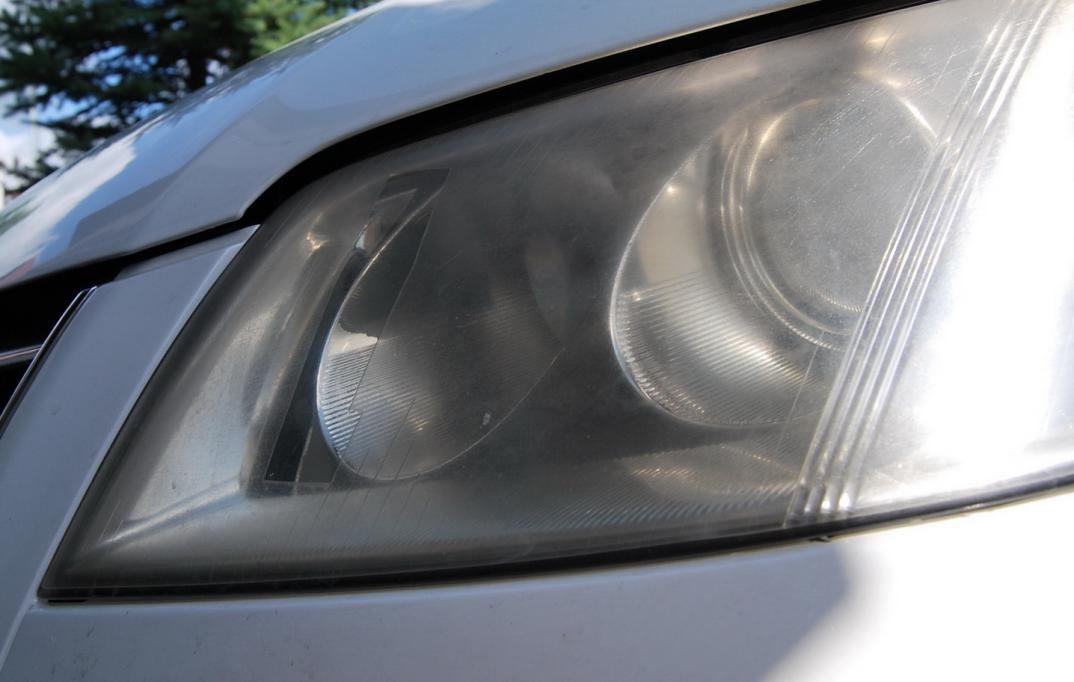

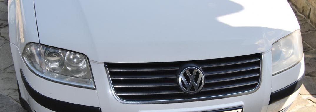

    Do składania lamp polecam masę elastyczną z forch'a. Nigdy do końca nie zasycha a uszczelnia idealnie. Poza tym na powierzchnię lampy można nakleić folię o której kiedyś już pisałem na forum a poniżej zdjęcia efektów. http://allegro.pl/folia-ochronna-na-...097659760.html Koszt około 70 zł na obie lampy ale jest to produkt niebywale trwały i potrafi zdziałać cuda nawet na zżółkłych poliwęglanach.
