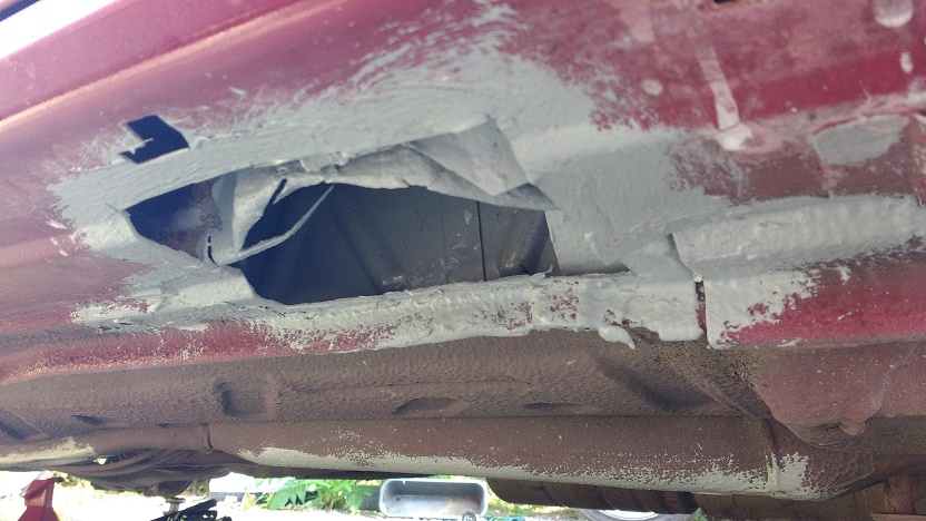

    Zacząłem dłubać śrubokrętem zdzierając konserwację oraz masą klejącą z łączeń balach pod progami (w okolicach grzybów). Niestety pod spodem znalazłem mniej lub więcej rdzy. Podjąłem decyzję. Wycinam grzyby. Kątówka poszła w ruch. I nie żałuję. Okazało się, że pod spodem jest jeszcze gorzej. Mało to. Na zdjęciach jakie wcześniej wstawiałem widać że próg w środku jest zdrowy. Grzyb też na taki wyglądał a jak go wyciąłem to się okazało że to kanapka z rdzą. Korozja pod prostokątną blachą grzyba a blachą progu. Czyli z obu stron wygląda dobrze ale w środku lęgnie się ruda i pewnie za parę lat by wyszła z którejś strony. Przy przednich grzybach właśnie mi weszła do środka. Próg pod grzybami ma dodatkowo przetłoczoną blachę wzmacniającą. Z jednej strony z przodu już jej do połowy nie miałem...... Tak mi się wydaje że wgniecione grzyby oznaczają że wzmocnienie w środku jest już zżarte.
    Obecnie mam rudą wyciętą prawie całą. Niestety nie wszędzie dotarłem. Grzyby muszę robić nowe. A progi po uszczelnieniu w czymś utopię.

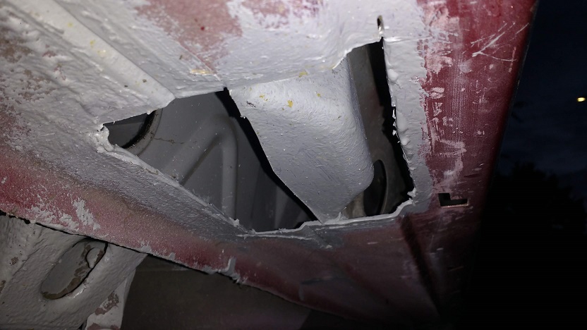

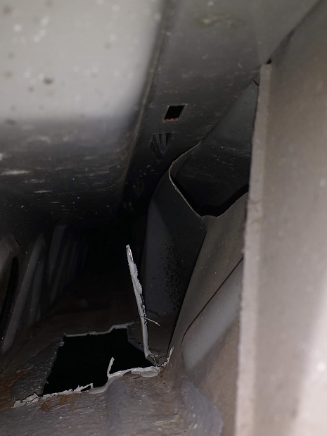

    Czyli to co widać na ostatnim zdjęciu to nie jest ta sama komora co na poprzednich zdjęciach z wnętrza progu, tak? Tamta jest wyżej ponad tą? Czy one są w poziomie obok siebie?
  10. #120
    05 2009
    Strzelin
    12,639
    Ta sama.
    Próg ma trzy komory. Środkowa najszersza i do niej jest otwór wizyjny od tylnego nadkola. Czyli próg składa się z czterech pionowych blach. Zewnętrzna lakierowana zawinięta pod spód, Niedaleko od niej druga z przetłoczeniami pod grzyby a pod przednimi jeszcze jest dodatkowe wzmocnienie z nią zgrzane. Trzecia blacha z przetłoczeniami i otworami owalnymi. Jest na wysokości zgrzewu/rantu na który nakładamy uszczelkę otworu drzwiowego. I ostatnia blacha to przetłoczenie podłogi. Tak więc ostatnia trzecia komora można powiedzieć, że jest już w kabinie. Dodatkowo warto wspomnieć, że zewnętrzna blacha nie idzie aż do zawinięcia pod progiem. Tego za które "kaszlaki" się lewarkowało w połowie grubości progu (po jego długości) jest zawijka z drugą blachą która właśnie idzie dalej do tego widocznego zawinięcia/garba. I ta szczelina jest zakitowana masą plastyczną a na to baranek. WIęc tak na prawdę tego łączenia nie widać a przechodzi przez środek grzyba. I jak po sznurku od niego idzie korozja. Nie jakaś straszna ale jednak nalot rudy pod tą masą się robi kilka do kilkunastu centymetrów od grzyba.
    Tu zrobiłem zdjęcia na których to wszystko widać.
