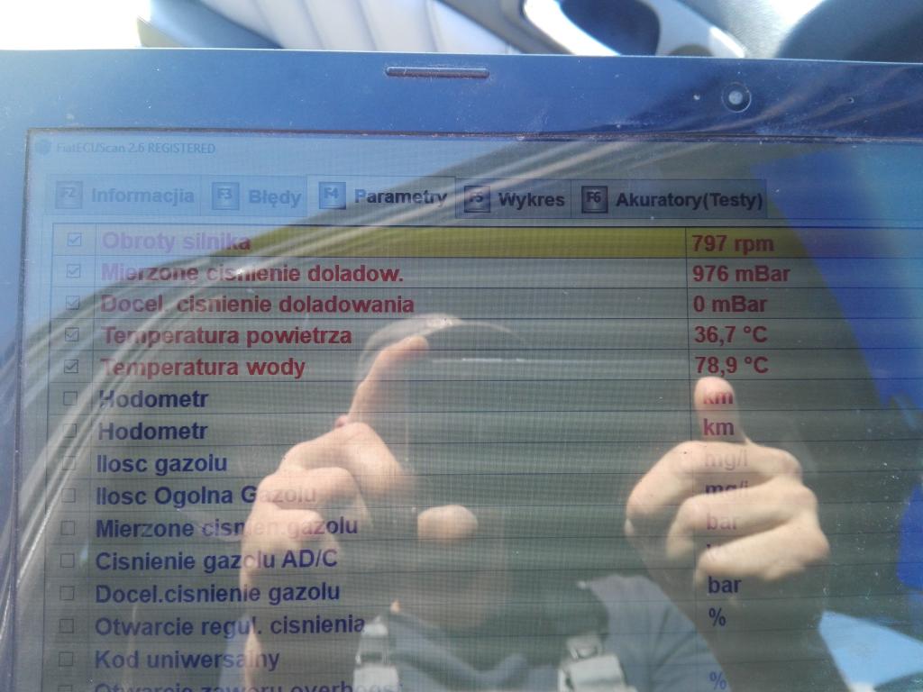

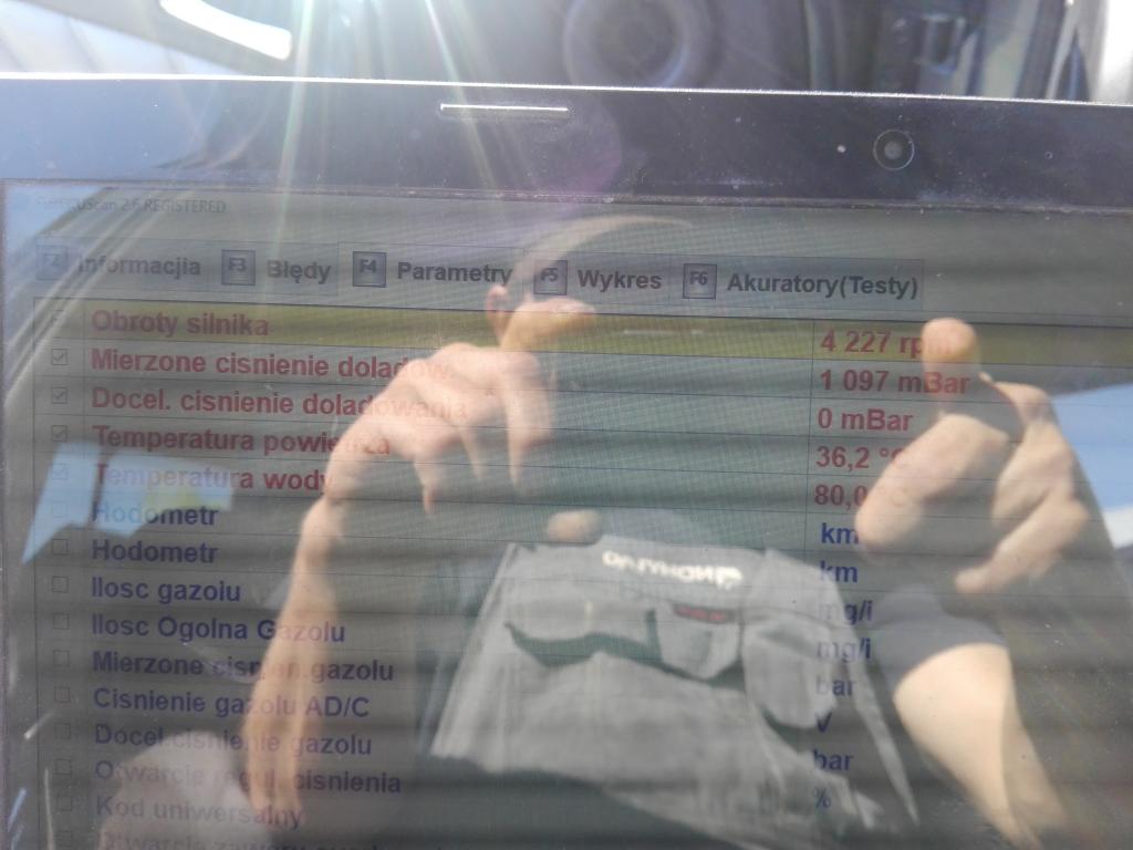

  10. #20
    10 2016
    AR 166 2.4JTD
    41
    Dzisiaj mierzyłem na postoju Kliknij obrazek, aby uzyskać większą wersję
Nazwa:	IMG_20170712_093413.jpg
Rozmiar:	86.3 KB
ID:	231436Kliknij obrazek, aby uzyskać większą wersję
Nazwa:	IMG_20170712_093453.jpg
Rozmiar:	69.7 KB
