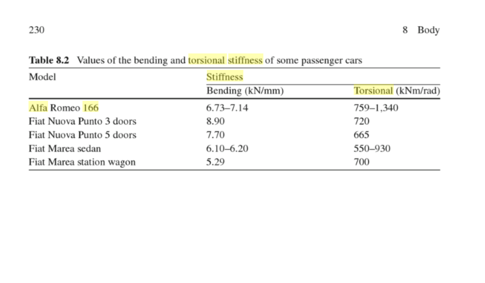

  6. #26
    07 2015
    Lancia Kappa
    62
Nazwa:	sztywnosc alfa 166.png
Rozmiar:	78.9 KB
    Znalazłem ciekawe dane a propos sztywności skrętnej alfy 166
Nazwa:	sztywność skrętna.jpg
Rozmiar:	90.3 KB
