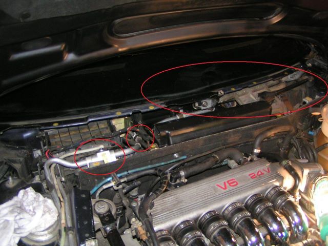

    Chodzi o silniczek znajdujący się w okolicach kółka, drugiego od lewej (pozwoliłem sobie pożyczyć zdjęcie kolegi Majkela z wątku o wymianie nagrzewnicy)?

    Silniczek (0 132 801 130) z czarną kostką i kółkiem zębatym. Silniczek z białą kostką po prawej w okolicach trzeciego zakreślenie jest silniczkiem do rozdziału powietrza?
    Jeżeli nie trzeba rozbierać całości to bardzo mnie pocieszyłeś .
    fackamaka
    Nie wiem czy dobrze się zrozumieliśmy. Ja opisywałem regenerację prowadnicy cięgna znajdującego się tuż pod prawym przednim słupkiem. Silniczek ten reguluje położenie tej dużej klapki znajdującej się nad pierwszym kółkiem z lewej na fotce. Jeżeli chodzi o silniczek w okolicach trzeciego zakreślenia to moim zdaniem jest to silniczek wycieraczek. Pozdrawiam.

    Dlatego postanowiłem zobrazować położenie silniczków, ponieważ Twój opis położenia i sprawdzenia działania silniczka mocno mi nie pasował . Tobie chodzi o silniczek obiegu wewnętrznego/zewnętrznego, który u mnie jest sprawny. Silniczek od ustawiania temperatury znajduje się w okolicach drugiego zakreślenia i trudno go wymontować. Jedyne co udało mi się zrobić bez ściągania całego podszybia to odpięcie kostki i sprawdzenie, czy to ten silniczek odpowiedzialny jest za ustawianie temperatury. Naprawdę nikt nie miał podobnych problemów?
