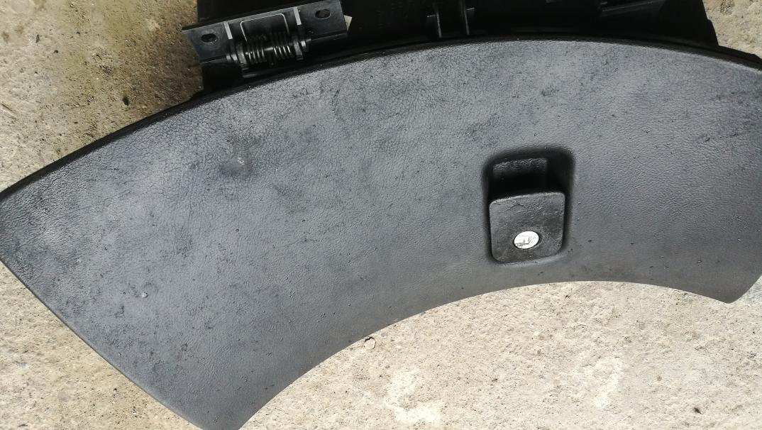

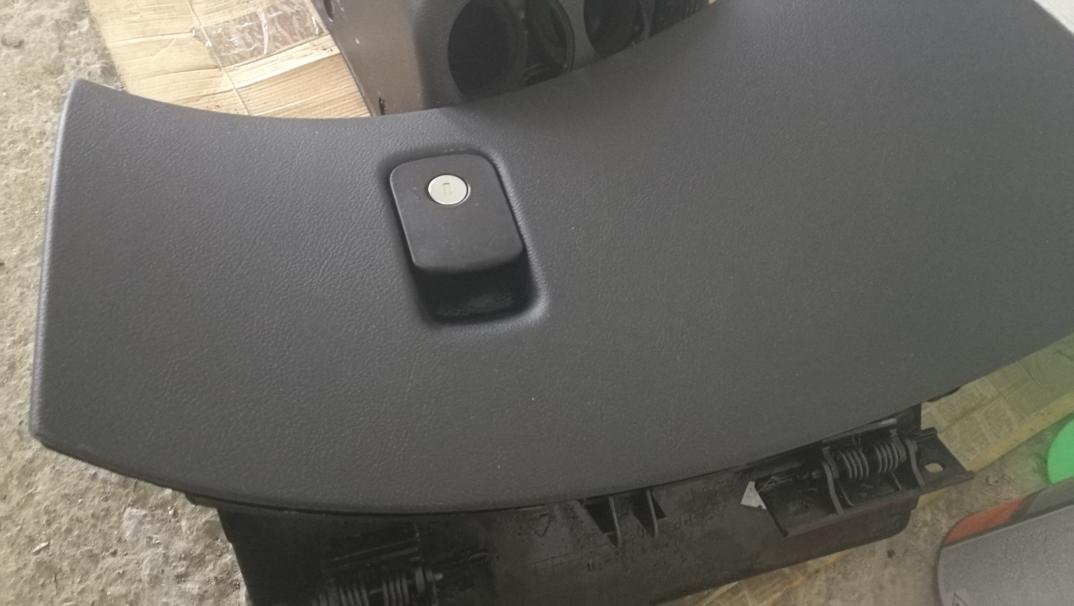

    Ja wczoraj i dziś walczyłem z tymi plastikami, rozpuszczalniki, ludwiki, wrzątek, APC, nic nie chciało tego ruszyć.
    Dopiero poddał się przy użyciu środka do mycia silników. Rozpuszcza się ładnie, wystarczy trochę poszorować szczotką i spłukać wodą, leci czarny syf i ukazuje sie pod spodem ładny plastik (u mnie czarne wnętrze)
    Wymycie tunelu środkowego, plastików nad nogami kierowcy i pasażera ( w sumie 4, schowek i osłona bezpieczników plus dwa mniejsze elementy które są zespolone z deska rozdzielcza, trzeba myc na samochodzie). Usuniecie w ten sposób tego syfu nie licząc demontażu i schnięcia to godzina dla tych elementów.
    Przed
Nazwa:	IMG_20200602_170003.jpg
Rozmiar:	133.9 KB
    Po
Nazwa:	IMG_20200602_174829.jpg
Rozmiar:	57.1 KB
