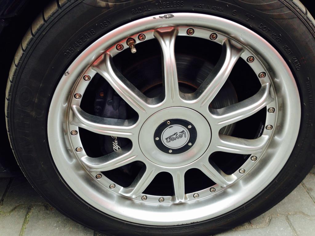

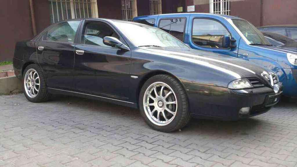

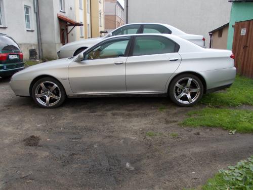

viader nie bądź taki delikates - przecież nie mówimy tu o żonach tylko o kawałku aluminium, który w tych 2 przypadkach powyżej wygląda do dupy. Prawda jest taka, że ciężko coś nie od AR zaryzykować by to miało wygląd i nie wtopić. Np wzór brera-szprychy wygląda tak sobie na brerze ale nasz kolega zaryzykował na 166 i wygląda to jak dla mnie bardzo dobrze:
