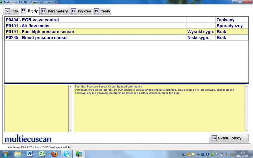

p0404 - masz zaślepiony EGR?
p0101 - przepływka szwankuje albo kabelki do niej dochodzące - czy po odpięciu przepływki czujesz jakąś różnicę w jeździe?
p0191 - czujnik wysokiego ciśnienia paliwa ?! nie znam, nie powiem gdzie tego szukać i co z tym robić...
p0235 - czujnik doładowania - umieszczony w kolektorze, który warto przeczyścić benzyną ekstrakcyjną, z tego co pamiętam - ważne, żeby go jakoś pod ciśnieniem przeczyścić, np. za pomocą kompresora i pistoletu malarskiego. Na pewno uważać, czyszcząc jakimś małym pędzelkiem. Wogóle, to najlepsza opcja, to zdjęcie kolektora ssącego i wyczyszczenie syfu, który tam się znajduje + zaślepienie zaworu EGR
bylem w weekend zobaczyc z kablek diagnostycznym co nie bangla, takze auto widzialem
P0191 to może być czujnik na listwie CR, generalnie błąd może powstawać z racji brudnego regulatora ciśnienia także moim zdaniem najpierw zacząc od czyszczenia tego.
EGR kolega ma zaślepiony także błąd będzie się pojawiał :)
przepływki nie odpinaliśmy ale mam u siebie 2 na podmianę (od wersji 150KM - bedzie pasowac ?)
generalnie jest jeszcze rura IC-dolot peknieta, także to jest 1 rzecz jaką musi zrobić bo czujnik doładowania może wtedy kłamać.

Nie no, c'mon - kiedyś w innym temacie się pytałem kolegi, czy rura turbo -> IC oraz IC -> kolektor są w porządku. Mówił, że tak...
Problemy z przyspieszaniem zaczyna się właśnie od przewodów - tylko że wtedy słychać syczenie, gwizdanie itp. Ja miałem coś takiego, że jechałem na 5 biegu i jak przyspieszałem, to autko chwilę gnało do przodu, chwilę brakowało mocy, znowu przyspieszało i znowu brakowało mocy i tak w koło Macieju...
Później sprawdza się EGR i zaślepia jak coś.
Dopiero turbo.
Wymieńcie przewód IC -> dolot (ten górny rozumiem przewód), czyli 10 minut roboty i sprawdźcie, bo jest szansa, że temat się rozwiąże :)
Z przepływką to nie wiem czy będzie pasować, ale można spróbować - raczej powinno być ok.
Zresztą można sprawdzić przepływkę za pomocą logów, tylko trzeba je sczytać najpierw podczas jazdy.
dokładnie, w tym przypadku też jest problem z przyśpieszaniem :) ciągnie ale w pewnym momencie jest strzał i mocniej depta później słabiej i też mówiłem, że wszystko co się tyczy powietrza i doładowania będzie kłamało przez tą walniętą rurę. wersja 136 konna nie miala geometrii turbiny czy miala inaczej sterowana niż w 150 konnej ? bo rozumiem, że sztangę trzeba wyregulowac ( Dawid w grudniu wymieniał- regenerował turbo)
