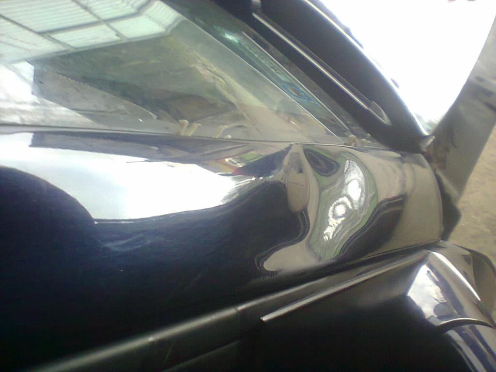

    witam wszyskich. Zalozylem nowy temat bo nie moglem nigdzie znalesc odpowiedzi. Mianowicie musze wyciagnąc wgniecenie na slupku prawym przednim w mojej alfie 166. Tydzien temu pieszy wbiegl mi na jezdnie i niestety go potracilem. pekla szyba i slupek ma wgniotke. Szukalem w necie i sa specjalne mlotki odsrodkowe tylko ze takie urzadzenie kosztuje ok 200 zl. Mial ktos z tym doczynienia? a moze ktos mogl by mi pożyczyc. wszystkie naprawy blacharskie robie sam ale nie mam pojecia jak wypchnac to wgniecenie a szpachlowac nie chce bo z czasem to popeka i bedzie brzydko wygladalo;/

    A może pomyślisz jednak nad firmami specjalizującymi się w wyciąganiu wgnieceń? Myślę, że w cenie młotków się zmieścisz spokojnie Zawsze to zlecasz komuś i już, a gdy sam uszkodzisz lakier to możesz mieć pretensje tylko do siebie

    Kolego spróbuj kupić na Allegro lub gdzieś indziej Pops-A-Dent wbrew pozorom działa cuda, pożyczyłem koledze swoje i wyciągną tym wgniecenie w zbiorniku paliwa w motorze, w dziale zrób to sam lub gdzieś indziej ktoś opisywał to urządzonko, po tym poście kupiłem to cudo i wcale tego nie żałuje

    Kurde poważnie ta zabawka za kilka dyszek jest warta kupienia????

    lakier i tak jest uszkodzony wiec slupek do malowania jest.

    Sam tego raczej nie zrobisz po wyciągnięciu trzeba wyklepać załamania.

    Podłączam się do pytania Marka. Mam taką małą podłużna wgniotkę na przednich prawych drzwiach, kto wie może potraktuję moją Alfę jako królika doświadczalnego

    chodzi mi tylko o wyciagniecie tego wgniecenia. Reszte tj szpachlowanie i malowanie ogarne sobie sam. Wlasnie przed chwila wrocilem z garazu gdzie malowalem zderzak i blotniki

    Mi bardziej chodzi o wyciagnięcie wgniotki bez interwencji lakierniczej. Dlateg czekam na info od sqadaka czy taki sprzęt za kilka dyszek warto kupować.
