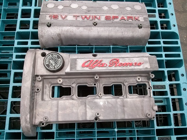

    a macie jakiś sposób żeby doprowadzić taki dekiel do wyglądu fabrycznego?
    Fabrycznie chyba nie jest to niczym malowane, może sodowanie?

    To aluminium? Ja testowalem sodowanie na aluminiowym deklu cewek do v6. Mocno polecam, praktycznie nieinwazyjne

    tak alu, dokładne mycie nie przywróciło dawnego jasnego odcienia dlatego pomyślałem o sodowaniu
