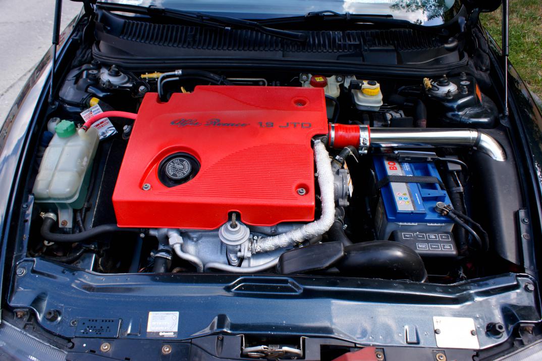

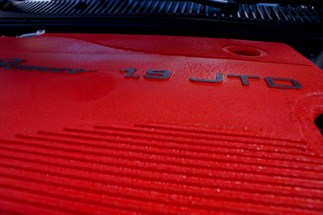

    Ja użyłem u siebie farby VHT, która tworzy strukturę baranka. Kto co lubi, możesz też zastosować hydrografikę.

    jersey
    Ja u siebie użyłem farby do felg, plus podkład do plastiku i czarną farbę błyszczącą jako podkład pod srebrną - lepiej wygląda jak się położy na czarny. Na wszystko dla zabezpieczenia bezbarwny i tyle. Napis zrobiłem emalią modelarską, ale każda farba nadająca się pod pędzel (czyli odpowiednio gęsta) da radę.
