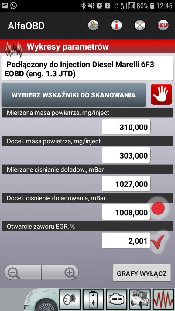

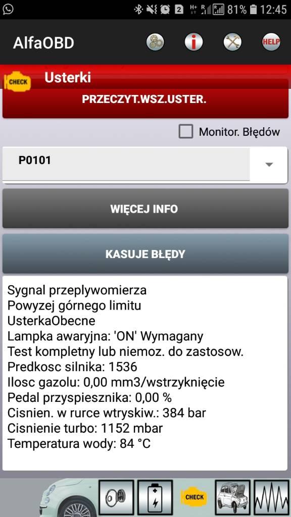

    Log z alfa Obd
    https://drive.google.com/file/d/1iEd...w?usp=drivesdk
    Przy tym ostatnim, najświeższych wyrzuca błąd.

    Nagrałem i coś widać?

    Cytat Napisał rustin Zobacz post
    Plik csv wyświetla mi się jako 12 kolumn z czego pierwszych 6 jest podpisanych - trudno mi w tej formie odczytać, ale przyjmując że co druga kolumna to jakieś śmieci, to nie pokrywają Ci się masy powietrza.
    Gdzieś prawdopodobnie łapie lewe powietrze. Sprawdź najpierw odcinek od przepływomierza do turbiny.

    Po tym logu widać nieszczelnośc?

    Czy nie będzie to powiązane z ciśnieniem doładowania? Bo według screena błąd wyskakuje jak schodzi z obrotow, chyba że źle patrzę, a wtedy jest różnica w ciśnieniu doładowania.
