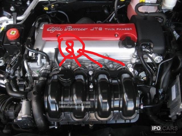

    Domyślnie Demontaż dolotu w celu usunięcia nagaru 2.2 JTS 1.9 JTS
    Demontaż dolotu w celu usunięcia nagaru 2.2 JTS 1.9 JTS.

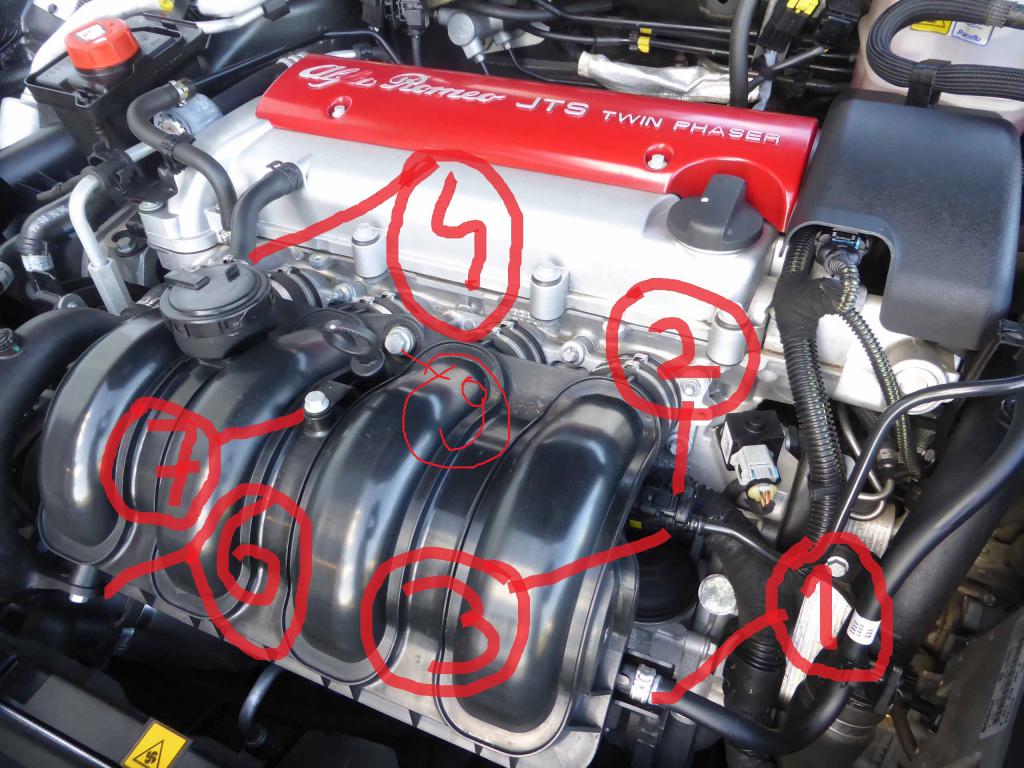

    Postaram się opisać jak łatwo szybko i przyjemnie zdjąć kolektor dolotowy w celu odsłonięcia zaworów.
    Dla ułatwienia to tak brzydko ponumerowałem
    A więc tak:
    Na początek proponuje odłączyć akumulator żeby komputer nie ześwirował

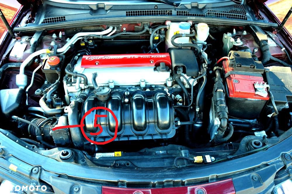

    Jako drugi krok odłączamy wtyczki które są przypięte do kolektora lub do elementów które wyjmiemy razem z kolektorem(przepustnica). Jest to wężyk (który właściwie nie wiem co robi jeśli ktoś wie do czego on służy proszę o info) na obrazku zaznaczony nr 1, zacisk który go trzyma jest wielokrotnego użytku trzeba go podważyć płaskim śrubokrętem ( w tym miejscu przyda się krótki śrubokręt mało miejsca). Dalej odpinamy wtyczki z pkt 2 i 3 ostrożnie żeby nie połamać zaczepów, dalej wtyczka pkt 5, ta z przepustnicy i został nr 4 czyli wężyk odmy też należy go zdjąć.
    W dalszej kolejności proponuje odpięcie zaczepów oznaczonych nr 8 robimy tak samo jak z tym małym z wężyka czyli płaskim śrubokrętem podważamy wszystkie po kolei nie zdejmujemy(odpiętych) tych zaczepów zostają na gumie nie będą przeszkadzać.
    Teraz zdejmujemy taki sam zaczep z rury na przepustnicy czyli tam w okolicach nr 5 na zdjęciu.

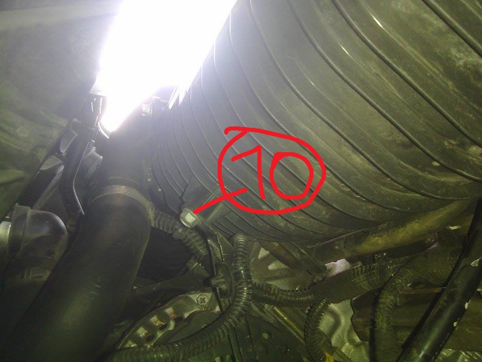

    Teraz nasz dolot trzymają tylko śruby czyli odkręcamy w kolejności dowolnej pkt 9, pkt 7 i pkt 6 ( tą śrubę odkręciłem zwykłym kluczem oczkowym ale jest to torx) i pkt 10 czyli od spodu, nie pomylić tej śrubki przy zakręcaniu z pkt 7 są podobne ale mają inną długość.
    Teraz nasz dolot powinien luźno latać ale jest jeszcze 1 ważna rzecz od spodu kabelki idące od przepustnicy są złapane plastikowym ściągaczem do dolotu trzeba dolot lekko obrócić tak aby to zobaczyć i odpiąć, trzeba przeciąć ściągacz potem założyć nowy. Dodatkowo dla ułatwienie proponuję wyjąć bagnet do sprawdzania stanu oleju może on przeszkadzać, szczególnie przy zakładaniu dolotu z powrotem.
    Teraz można próbować wydobyć dolot będzie nam w tym przeszkadzała rura która jest między dolotem a przepustnicą ale idzie ją ręką nagiąć tak aby wydobyć cały dolot wraz z przepustnicą.

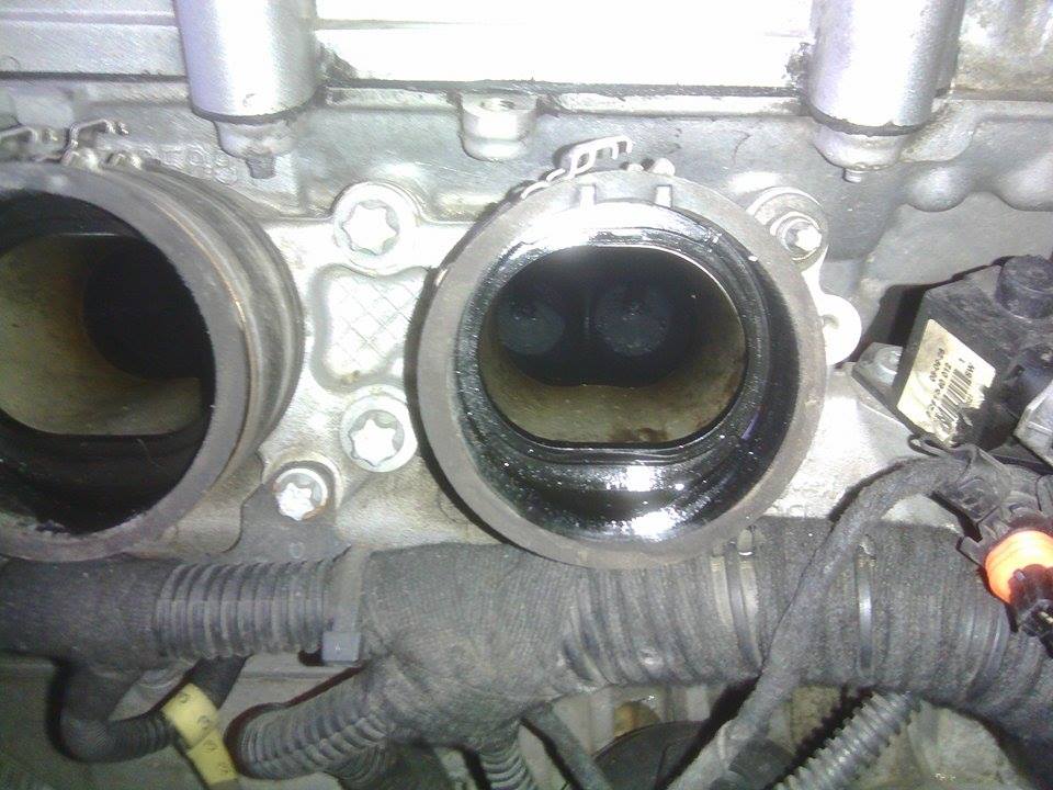

    Silnik bez dolotu wygląda mniej więcej tak:
    Gdy dolot wyjmiemy proponuje odkręcić przepustnicę idzie to zrobić kluczem imbusowym ale jest to torx.
    Przepustnice umyć ze smarów i nagarów jeśli występują jakimś płynem do tego przeznaczonym tak samo z całym dolotem umyć wypłukać i wysuszyć.

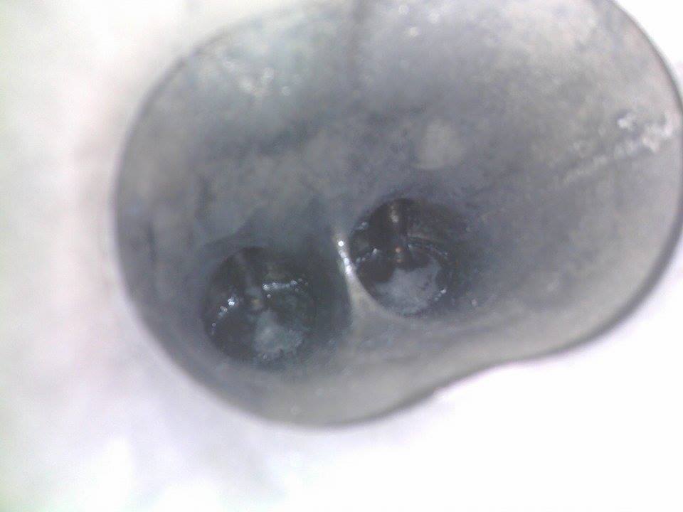

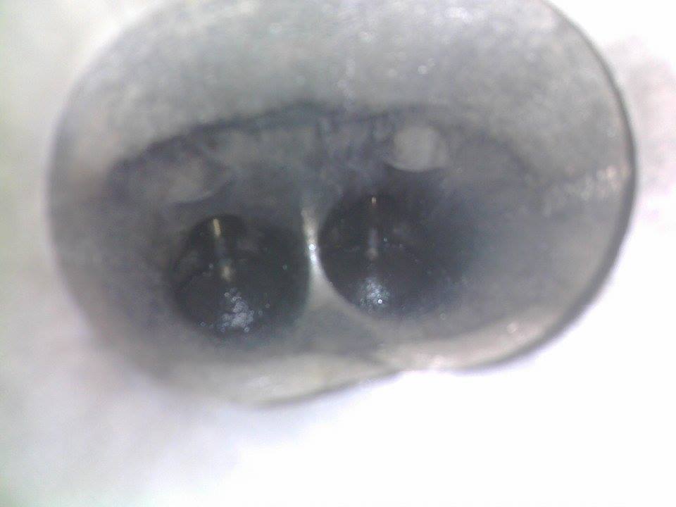

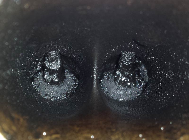

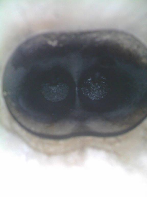

    Teraz zdejmujemy te 4 gumowe opaski na których są zaciski powinny być luźne można je przemyć np w benzynie ekstrakcyjnej a w środku ukażą nam się pięknie oblepione zawory przykłady :
    oczywiście trzeba to jakoś zmyć problem polega na tym że jest tam fatalny dostęp technika jest chyba dowolna byle nie wlać litra rozpuszczalnika do środka komory spalania i żeby nic nie uszkodzić. Ja zrobiłem to wieloma małymi ściereczkami nasączonymi w preparacie do usuwania olejów nagarów itp nawiniętych na patyczek. W internecie znalazłem nawet taki o to sposób ale nie polecam bo tak zaworów nie wyczyścicie https://www.youtube.com/watch?v=eF2upZfpMlI

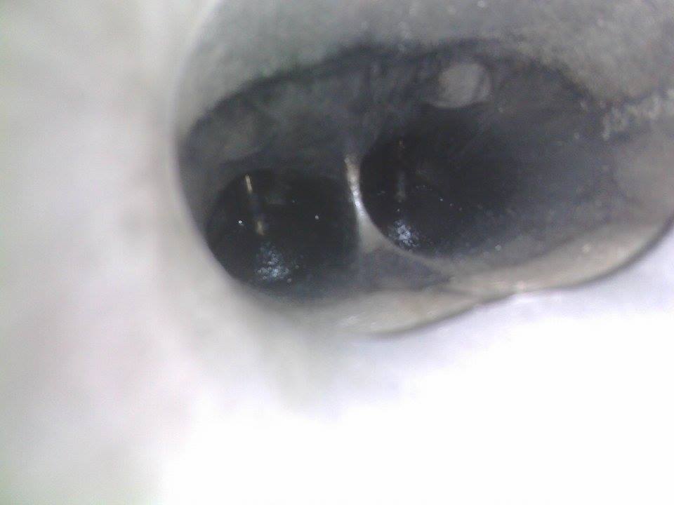

    więc po paru godzinach bawienia warstwa nagaru została usunięta oczywiście zawory nie błyszczą się jak nowe ale na pewno po tym zabiegu są lżejsze więc lepiej pracują + bez warstwy nagaru lepiej odprowadzają ciepło a i strumień wpadającego powietrza do komory spalania jest nieco większy.
    Jakoś tak to u mnie wyglądało po zabiegu.
    Mam zamiar jeszcze zastosować preparat który usuwa nagar podaję się go na zapalonym silniku dozując go do dolotu i podczas pracy silnika przelatuje drogę kanałów powietrznych usuwając nagar.
    To by była chyba na tyle proces poskładania wszystkiego do kupy jest odwrotny i dość prosty.
    Czas jaki mi to zajęło to demontaż dolotu około 15 minut czyszczenie zaworów około 3-4 h zabawy z małymi przerwami i poskładanie też z 15 minut.
    Wrażenia po 2 dniach od przeprowadzenia operacji auto lepiej zapala i lepiej pracuje gdy jest zimne, przy większych prędkościach znacznie szybciej przyśpiesza np od 120-160 niż przed operacją, lepiej się zbiera lepiej reaguje na pedał gazu, ale nie jest to też nie wiadomo jaka różnica ale wyczuwam jakiś wzrost mocy.
