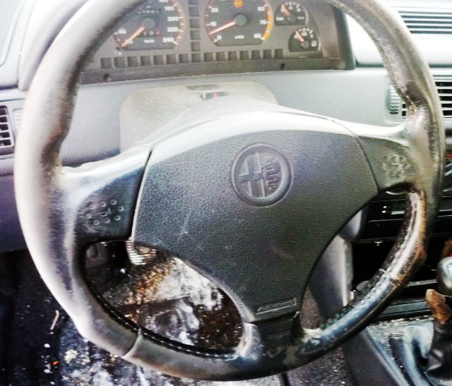

    Użytkownik Fachowiec Avatar rafal_155
    09 2009
    AR 155 1.8 8v 96'
    2,263
    Cytat Napisał Belfer27 Zobacz post
    A widziałeś kierownice lub gałki po renowacji z bliska? Ja mam takie barwniki i one są dobrym rozwiązaniem ale nie na kierownice, gałki i elementy, które mają styczność z rękami, potem i są mocno eksploatowane.
    chyba trochę przesadzasz. To fotki kiery przed i po użyciu renoskóra (3 warstwy czarnego, 3 bezbarwnego). Kiera po renowacji używana już rok
Nazwa:	momo2m.jpg
Rozmiar:	76.4 KB
ID:	43364 Kliknij obrazek, aby uzyskać większą wersję
Nazwa:	momo1e.jpg
Rozmiar:	82.7 KB

    Cytat Napisał rafal_155 Zobacz post
Nazwa:	momo2m.jpg
Rozmiar:	76.4 KB
Nazwa:	momo1e.jpg
Rozmiar:	82.7 KB
    Po pierwsze to pokaż to na zbliżeniu a po drugie od kiedy to skórzane kierownice mają mieć połysk...? Skóra ma być mięsista, matowa (z czasem niestety zaczyna się błyszczeć) i mieć strukturę. Jaka jest przyjemność z patrzenia na skórę, która całkowicie różni się od oryginału i w dodatku jest twarda i niemiła w dotyku? Jak lubisz trzymać coś co przypomina plastik po pomalowaniu klarem to ok, ale ja tego nie uważam za dobre rozwiązanie.
