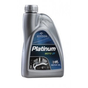

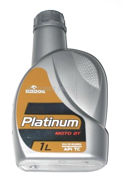

    Domyślnie Orlen Pletinum moto2T
    Witam.Przeczytałem cały fomtek na ten temat i chcę zadać tylko 1 pytanie: czy te dwa oleje Orlrn Platinum moto 2T , to są takie same i tylko różnią się etykietkami?Kupiłem ten 1 z brązową etykietą a nie ma u mnie tego drugiego z niebieską etykietą bym mógł je porównać.

    http://www.sklep.platinumoil.pl/C-Ol...10969,%29.aspx szukaj u źródła
    http://www.orlenoil.pl/oleje-dla-mot...M-MOTO-2T.html
    Z obrazków wynika, że ten po lewej to raczej stara werjsja, sądząc po kształcie butelki.
    TUTAJ są wszystkie karty bezpieczeństwa (zawierają w sobie karty charakterystyki).
    Ostatnio edytowane przez supermajku ; 10-12-2013 o 10:16
