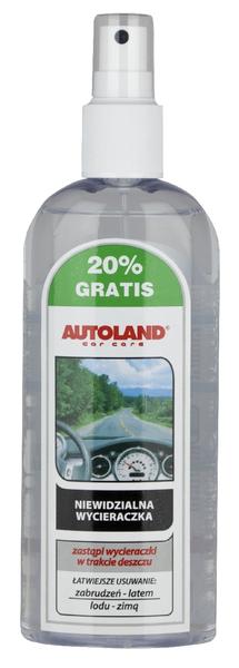

    No to jak mamy zezwolenie autora tematu....
    Ja używam też właśnie autolandu:
Nazwa:	autoland_niewidzialna_wycieraczka_look_300_ml.jpg
Rozmiar:	17.1 KB
    Ale u mnie żeby krople uciekały efektywnie muszę mieć przynajmniej 100km/h. Jak nakładałeś kilka warstw? Z tego co czytałem trzeba nanosić małe ilości i dokładnie wypolerować żeby była skuteczna ale u mnie szału nie ma mimo że włożyłem sporo pracy w polerowanie.

    Cytat Napisał drift-r Zobacz post
    Ja robiłem tak, że spryskałem, rozsmarowałem porządnie i odczekałem z 10 minut. Wtedy dopiero polerowałem mikrofibrą. Z reguły czynność powtarzałem.

    w moim przypadku: szyba umyta 2x clin'em do szyb (jeździł w bagażniku), wytarta do sucha, potem odtłuszczenie szyby denaturatem i do sucha- tu nada się ręcznik papierowy. potem psikam 'wycieraczkę' na szybę i wcieram kolistymi ruchami ścierką z mf (twarda do szyb,np z biedronki --> https://encrypted-tbn0.gstatic.com/i...YSDdRPt7J8Pd8w , szyba matowieje wiec psikam znów, rozcieram, znów, rozcieram na wszelki wypadek jeszcze raz psikam aż uznam, że jest rozprowadzona wszędzie (pracuje najpierw z 1 połową szyby). potem druga mf poleruję do momentu gdy szyba nie zrobi się przejrzysta. to trwa i wymaga użycia siły. potem to samo z drugiej strony z tym, że zachodzę na 1 połówkę by mieć pewność, że nie zostawię 'suchej' szyby
    są lepsze preparaty niż ten, który używam. ostatnio rain-x był w promocji w selgrosie i leclercu a niby działa lepiej niż autoland. z tego co szukałem to najskuteczniejszy jest aquapeel- ze usa na YT jest filmik gdzie przyrównują go to rain-x'a i po 5 miesiącach nawet aquapeel działa w świetle pracy wycieraczek a rain-x już nie jedynie odpycha wodę gdzie wycieraczki nie dochodzą- polecam filmik, jest test na mini cooperze.
    należy dobrze wypolerować szybę gdyż wieczorem jest straszna mgła a wycieraczki te mechaniczne przy każdym ruchu powodują smużenie i kiepsko z widocznością. to jest minus- smużenie, jest wszechobecne gdy się ruszy piórami ale np. u mnie znika za 2-4sek.
