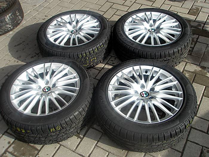

    Panowie podpowiedzcie jaki rozmiar opon letnich mógł bym zastosować na orginalne fele `17, pomijając to co zaleca producent i homologację.
    Zastanawiam się nad 225/45 R17. Nie mam za bardzo doświadczenia w wyborze rozmiarów kapci.
