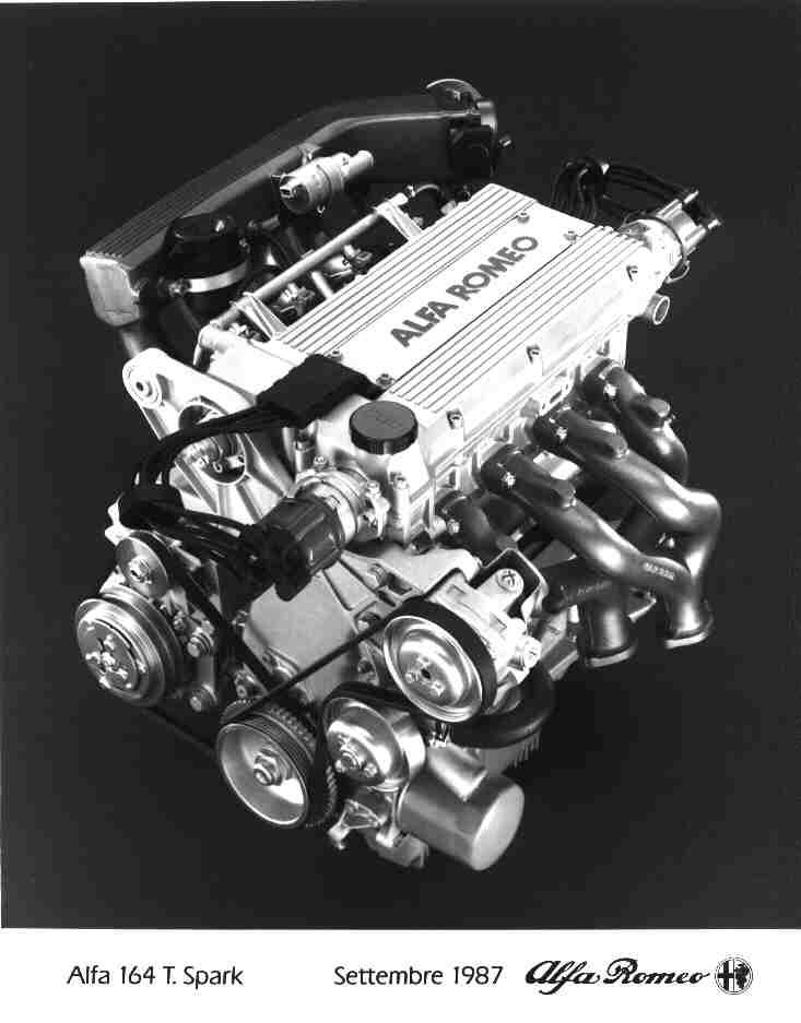

Silnik montowany w Alfie 164
W latach 80-tych, Alfa Romeo poszukując jednostki napędowej do nowo konstruowanej Alfy 164 podjęła prace nad ulepszeniem wiekowego silnika konstrukcji Satty (Alfa DOHC, w stronach anglojęzycznych znany jako NORD). Podjęte prace były logicznym rozwojem bardzo udanej jednostki, która ze względu na upływ czasu przestawała jednak spełniać oczekiwania co do mocy oraz pojawiających się regulacji ekologicznych.
Zmiany konstrukcyjne silnika objęły zmiany w bloku silnika (zastosowano w zasadzie płaskie tłoki, skrócone o 1 mm korbowody), zmianę miski olejowej na prostszą, mniej pojemną i zaprojektowanie zupełnie nowej głowicy.
Były to zatem zmiany bardzo istotne - przecież, jak to ktoś kiedyś powiedział: moc rodzi się w głowicy, reszta silnika ma za zadanie się nie rozpaść.
Nowa głowica, zastosowana w silniku TS 8v istotnie różniła się od tej zastosowanej w silniku DOHC. Przede wszystkim kanały dolotu i wydechu zostały ustawione pod zupełnie innym – znacznie mniejszym kątem (ok. 46 stopni w silniku TS względem 80 stopni późniejszych wersji silnika DOHC). Nadal stosowano półokrągłe komory spalania i oczywiście dwa wałki napędzane łańcuchem rozrządu. W tej sytuacji, wobec zastosowania dwóch zaworów o sporej wielkości (44 mm dolot i 38 mm wydech) niemożliwym stało się montowanie pojedynczej świecy w centrum komory spalania, jak dotychczas. Po prostu zabrakło tam miejsca na świecę.
Większość producentów machnęłaby na to ręką i spokojnie pozwoliła na montowanie jednej świecy „z boku” komory spalania, ignorując nierówną charakterystykę spalania w komorze i nadmiernie wydłużoną ścieżkę płomienia.
Alfa Romeo nie pozwalała sobie jednak na tego typu kompromisy i zastosowała dwie świece, zgodnie ze swoją najlepszą tradycją wyścigową, nie tylko dorównując konstrukcji dotychczasowej jednostki DOHC ale nawet ją ulepszając.
Silnik TS 8v charakteryzuje się niezawodnością równą konstrukcjom DOHC Alfy i zachował jego podstawowe cechy konstrukcyjne – jest wykonany ze stopu aluminium, posiada dwa wałki rozrządu napędzane łańcuchami, półokrągłe (sferyczne) komory spalania, dwa zawory na każdy cylinder, mokre tuleje cylindrowe. Wał korbowy, panewki główne i korbowe, korbowody słyną z niezawodności i wielkiej trwałości.
Dzięki poprawionej konstrukcji głowicy silniki TS 8v mają lepszą od dawniejszych jednostek charakterystykę mocy i zadowalają się skromniejszymi dawkami paliwa.
Ponadto silniki te znacznie lepiej poddają się modyfikacji od DOHC. Zdolni tunerzy potrafią uzyskać moc ok. 220 koni mechanicznych z silnika 2.0 ts 8v - oczywiście bez doładowania (takie jednostki oferują np. Alfaholics - http://www.alfaholics.com/ - na stronie znajdziemy także sporo użytecznych przy tuningu części silnika TS 8v). Jeśli wydaje się wam, że to niewiele rozejrzyjcie się za obecną ofertą nie - doładowanych silników rzędowych o tej pojemności, które oferują zbliżoną moc...

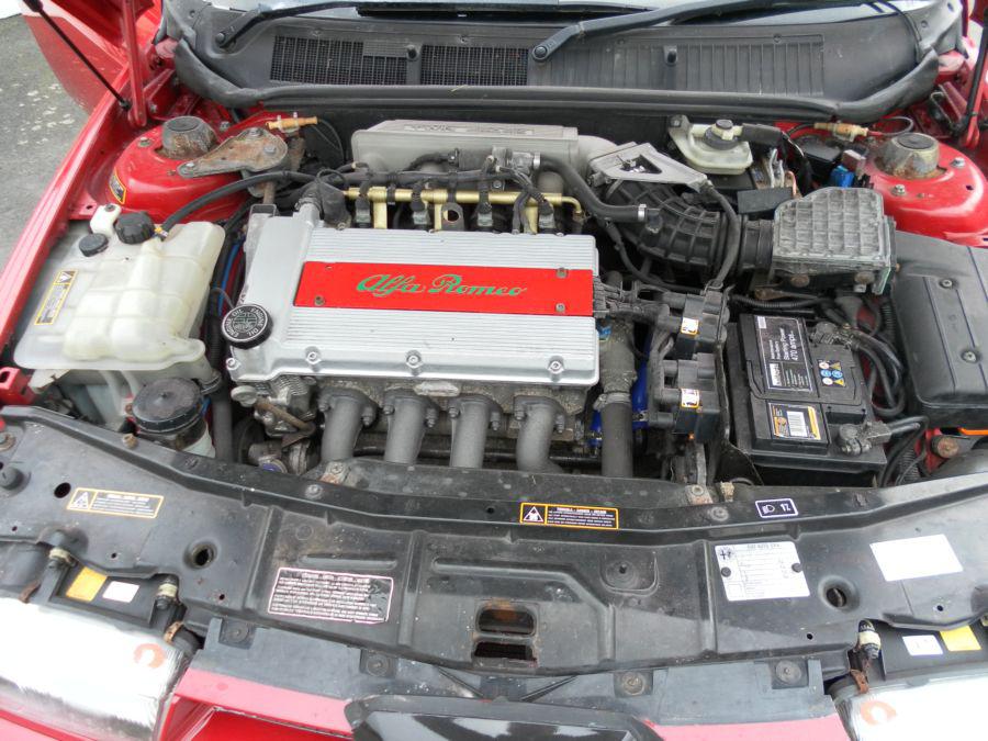

Obecnie silniki TS 8v pozostają w naszym kraju mało znane i dostępne są w korzystnych cenach. Samochody z tym silnikiem łatwo rozpoznać po charakterystycznej, całkowicie metalowej płaskiej pokrywie zaworów (chociaż jej środkowa część to ozdobna płytka z napisem Alfa Romeo, kryjąca głęboko schowane świece i plątaninę 8 kabli zapłonowych).
Komora silnika alfy 155 z charakterystyczną płaską pokrywą zaworów silnika TS 8v
Silnik TS 8v produkowano do roku 1995; jeśli chodzi o Alfę 155 to zasadniczo były one montowane aż do face liftingu, który odbył się w tym roku, jednak stany magazynowe były jeszcze używane i TS 8v znajdziemy często we wczesnych wersjach poliftowych Alfy 155 z roku 1996.

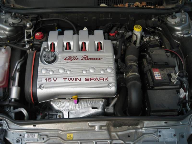

Silnik TS 16v łatwo rozpoznać wizualnie po plastikowej pokrywie zaworów.
