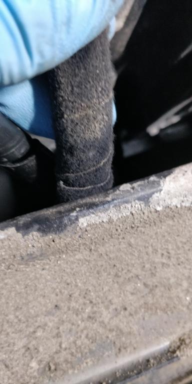

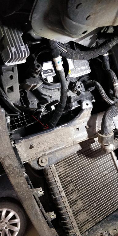

    Dzisiaj wymieniałem żarniki i przy okazji chyba znalazłem potencjalną przyczynę awarii, która dotknęła już niektórych kolegów. Mam na myśli wycieki płynu do spryskiwaczy, przez uszkodzone przewody spryskiwania reflektorów. Po demontażu nadkola lewego, okazało się, że wąż w płynem, jest średnio zabezpieczony i leży sobie swobodnie i ociera się na dość ostrej krawędzi metalowego wspornika. Było już widać ślady przetarcia. Zabezpieczyłem wąż, nawinąłem na niego taki spiralny peszel i teraz będzie spokój. Może warto to sprawdzić jak to wygląda w Waszych autach by później nie było problemu. Auto kupione jako nowe, bez żadnych napraw, więc może tak być w każdej.

  6. #2606
    06 2018
    Stelvio 2.0/200KM
    749
    https://www.forum.alfaholicy.org/giu...ml#post2265283
    Niassssamowite odkrycie.....
    Nikomu się nie przetarł i się nie przetrze ten wężyk, po prostu potrafi się rozłączyć na plastikowej złączce. Zastanawiałem się nad tym i u siebie zostawiłem tak jak jest bo lepiej żeby się wyślizgnął ze złączki niż się urwał przy jakichś pracach za blotnikiem/nadkolem.

    Cytat Napisał Kurynio Zobacz post
    A ta zasyfiona chłodnica to od czego?

  8. #2608
    Użytkownik Pasjonat
    02 2014
    RZ
    Stelvio 2018 Sport TI
    3,569
    od wodnego chłodzenia IC - Stelvio ma takie 2 sztuki w 280 tce
  9. #2609
    10 2005
    PL
    7,535
    No to słabo ,źe tak są zasyfione.

    Cytat Napisał ciafok Zobacz post
    Ogólnie to chyba ci się zacięła litera S na klawiaturze, poza tym to co ma rozłączenie do przetarcia, o którym pisałeś. Nie wiem czy się przetrze czy nie, ale jeżeli po 27 tys. przebiegu była przetarta jedna warstwa izolacji i było widać ślady na gumie, to chyba coś nie halo, jak Ty umiesz przewidywać przyszłość to ok... A co ma owinięcie go peszlem do urwania przewodu?
    No przy okazji przedmuchałem sprężonym powietrzem i prawą i lewą
