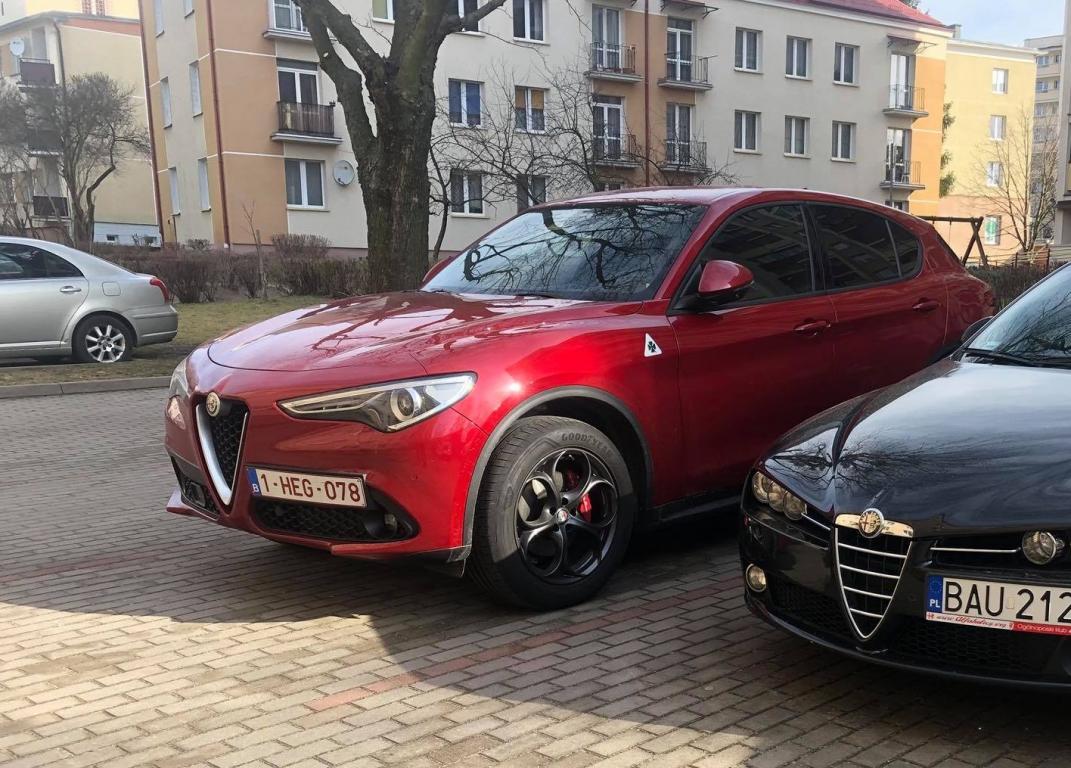

Felgi 20Q już siedzą, do tego kilka drobiazgów i robi się prywatny pakiet QV line :) Dojdzie też wydech niedługo.
Alfa dała ciała z oznaczeniami wersji i pakietami stylistycznymi, to trzeba sobie radzić. Mam nadzieje, że wyjdzie kiedyś jakiś fajny dyfuzor dla 2 rur, zamiast właściwie osłony.
20Q z boku
na żywo wygląda jakieś 17x lepiej niż na zdjeciach :D

Krawędz felgi powinny tez ok 8 mm bardziej wystawać na zewnątrz (bo ET 29 i szerokośc felg 9 cali), niż w FE oponach 255 mm, muszę to jutro sprawdzić, jak to ma się do chowania w nadklach :) Ale pewnie jest idealnie na maxa.
Przymierzał ktoś fele z giulii Q ale 4 szt 10" na tył i przód et 41- 19"???
Na przód nie wejdzie nawet 9 cali w ET34, a co dopiero ET41 i to na 10.
Z tyłu pewno wejdzie, bo sporo miejsca, ale wtedy trzeba zmienić oponę na 285 pewno.
Zresztą po co 10 cali/285 na przodzie? Tak nawet nie ma wersja Q.

Jednak wchodzi 10" na przód z dystansem 3mm przy et 41 zahacza o zacisk. Tył pasuje rewelacyjnie i jest jeszcze luz. ! Ja zadałem pytanie czy ktoś wie a nie czy komuś się wydaje ! Jak to zawsze najlepiej sprawdzić samemu :)
Dla potomnych - potestowałem 6 różnych kpl. kół z rozstawem 5x110 - chętnie pomoge :)

Ale ja wiem dokłądnie, bo sprawdzałem razem z ASO, dlatego ASO nawet nie chciało mi tego montować, ale się uparłem ... i okazało się, że mieli rację. Jedynym wyjsciem było zamontowanie dystansów, ok 3-5 mm dla ET34, ale poszedłem w 20 cali.
A twojego pierwszego zdania, nie rozumiem za bardzo, choć się domyślam :D ;) To wchodzi 10, czy zahacza o zacisk?
Jeżeli wchodzi 10 cali tobie z przodu ... to na jakich oponach? Mi na 9 calach i 255 już obcierało z przodu, więc nie mam pojęcia, jak ty tam zmieściłeś na 10 calach? Jesteś pewien, że ci nic nie obciera od środka?
No i generalnie zdajesz sobie sprawę, że 10 cali z przodu nie ma nawet wersja Q510KM?
