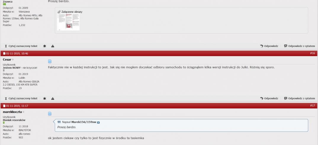

    Cytat Napisał marekkoczta Zobacz post
    Po co to wprowadzać w błąd w alfach tak nie ma. Było już kilkanaście razy o tym.
    Pewnie nie pamiętasz, ale sam brałeś udział w tej dyskusji w 2019 r
    https://www.forum.alfaholicy.org/giu..._giulia-2.html
Nazwa:	forum.jpg
Rozmiar:	44.6 KB
    Nie chcę wprowadzać nikogo w błąd, wrzuciłem cytat, ponieważ sam mam problem ze skrzynią (wcześniej o tym pisałem) i gdybym znalazł post wcześniej, to na pewno bym sprawdził i może zaoszczędziłbym 450 zeta za ściągnięcie auta z lawety.

    Cytat Napisał Paszczak Zobacz post
Nazwa:	forum.jpg
Rozmiar:	44.6 KB
