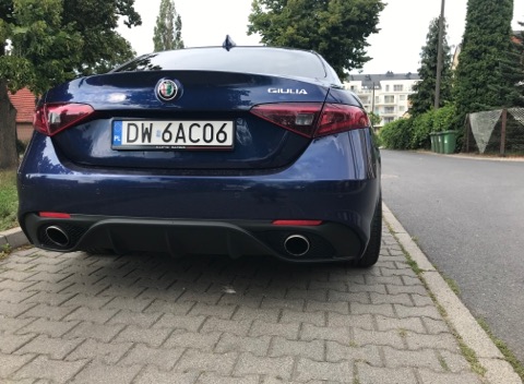

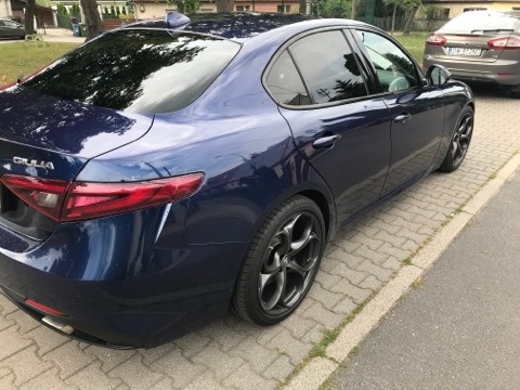

szczerze mowiac powaznie mysle zeby olac te ich zalecenia i do Q2 zalozyc wersje 01-22, skoro jest 100 kg lzejsza wiec na sprezynach 02-22 nie siadzie tak samo jak wersja Q4, z reszta wystarczy popatrzec na max obciazenia dla 01 i 02 przod rozni sie o 105 kg, tyl nieznacznie bo o 14, a w wersji Q2 odchodzi sporo masy z przodu głownie; naped kol przednich i dodatkowy dyfer

moze ktos ma zdjecie Q2 na sprezynach 02-22 zeby porownac z Q4 ?

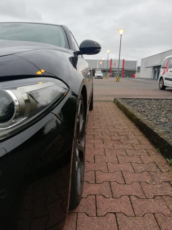

[MENTION=23389]method[/MENTION], ja ci powiem, że mi przy 02-22 przód siadł dużo bardziej niż tył. a w 01-22 i w 02-22 tył jest praktycznie identyczny.
i to i to ;) narazie glosno mysle bo jak wlozysz takie same sprezyny do Q2, ktory jest 100 kg lzejszy (w wiekszosci przodem) to charakterystyka i obnizenie beda ciut inne wzgledem Q4. Poza tym duza robote robia Bilsteiny B6 w polaczeniu ze sprezynami
[MENTION=57123]moosiak[/MENTION] a Ty masz Q2? (sorry juz widze) masz moze fotki jak to wyszlo przy 02-22?

wg stronki/homologacji to wybrałeś prawidłowo. dzięki za przypomnienie o światłach - ja pamietałem tylko o geometrii :)
