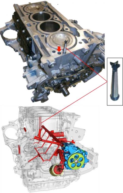

Jest możliwość sięgnięcia oleju ale otwór jest w bardzo niewygodnym miejscu schowany, pod osłoną paska akcesoryjnego na dole. Nie warto.
Wlej ok. 5l, odpal silnik na 10-15 minut na równym podłożu i wykonaj procedurę wymiany oleju MESem. Po tym odczytaj MESem poziom oleju w mm (nie w litrach!) i dolej do 79mm (to jest max). I olej pasek wskazania poziomu przynajmniej na paręset kilometrów póki się namyśla co tam rzucić...
Jest możliwość sięgnięcia oleju ale otwór jest w bardzo niewygodnym miejscu schowany, pod osłoną paska akcesoryjnego na dole...
Możesz podesłać jakiś szkic, czy fotkę? Będzie na podnośniku, to sobie bez problemu ogarnę.:)

ale żeby sprawdzić poziom fizycznie, to trzeba mieć serwisowy bagnecik do tego silnika o ile się orientuję (tak tu pisano na forum), który pewnie kosztuje więcej niż MES/kable do tego dostępność pewnie nie od ręki o ile w ogóle dla prywatnych klientów.

Oto obrazek z forum zagranicznego:
https://www.giuliaforums.com/attachments/836f196b-119f-4392-b178-e8e4343a4970-jpeg.78312
https://www.giuliaforums.com/threads/how-to-interpret-the-oil-level-readout.33698/page-4
