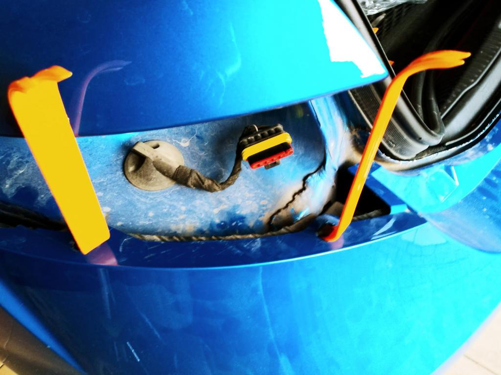

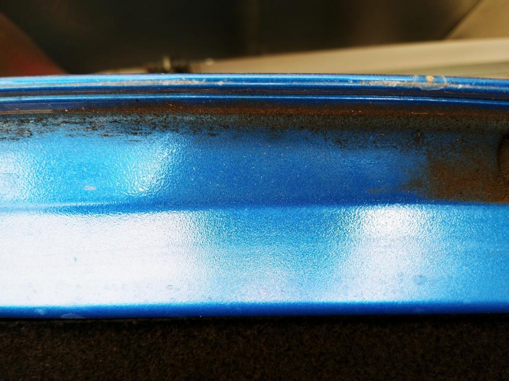

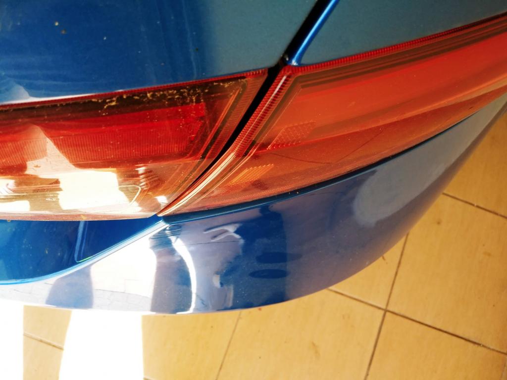

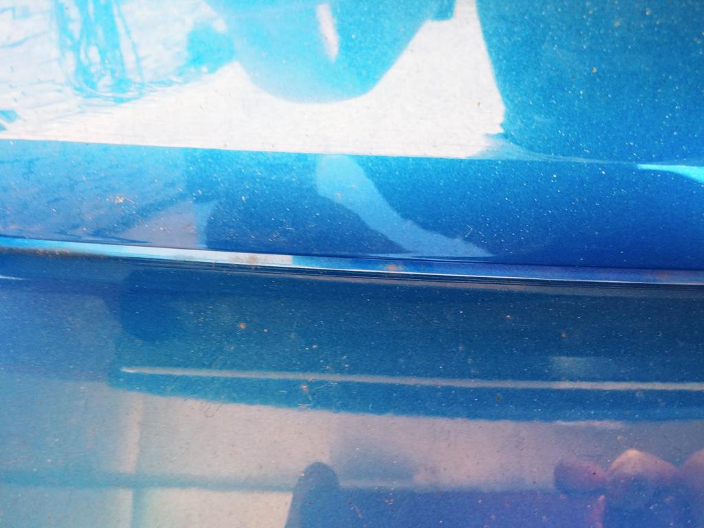

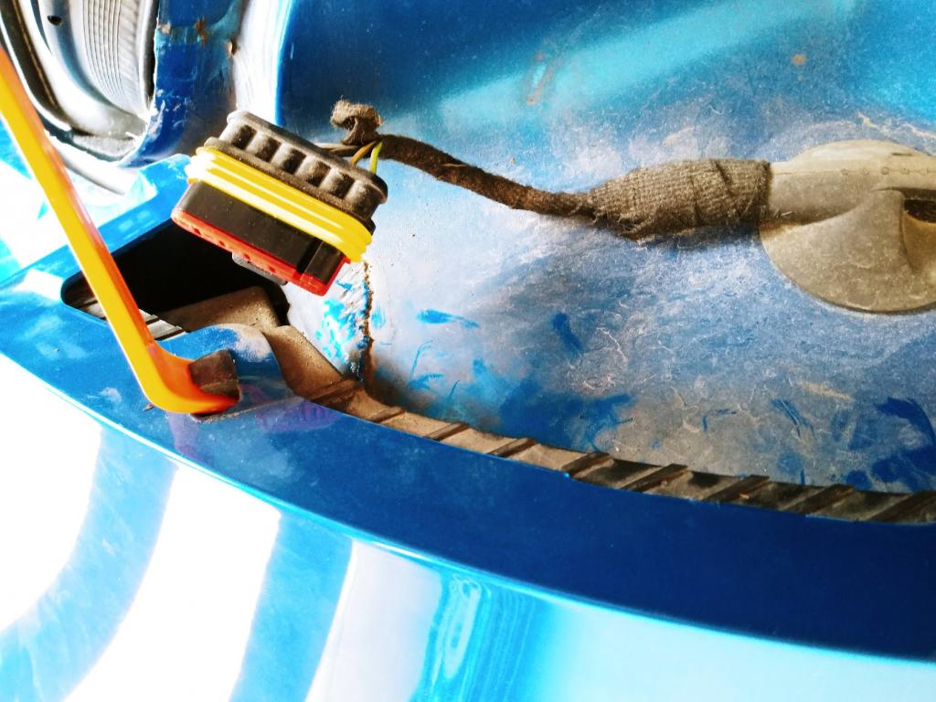

    Napiszę bo może komuś się przyda. Ktoś na to się skarżył kiedyś, ale nie przypominam sobie żeby było podpowiedziane rozwiązanie (a przynajmniej przyczyna), które może znalazłem. Niedawno zauważyłem że mam obtarcia/zmatowienia lakieru na krawędzi klapy bagażnika i na zderzaku (na załączonych fotkach nie wyszło, są bardziej widoczne w kilku miejscach na długości kilku cm każda). Pooglądałem nic nie uderza (myślę że to stało się wcześniej - zderzak opadał sukcesywnie), zdziwiłem się i tyle. Wyjazd na urlop, 1650km w temperaturach 30-35C na zewnątrz, przyjeżdżam do domu, patrzę na auto z tyłu jakieś mam duże szpary pod lampami, zderzak nie licuje się z lampą/ wystaje parę mm do tego mogę nim ruszać. W moim przypadku zderzak w ostatnich 2 mcach był ściągany 2 razy (prace nad wydechem) i tu leży w dużej mierze problem (choć nie tylko, IMHO zła jest konstrukcja mocowań/zatrzasków - zbyt słabo łapią, zbyt miękkie są itp).
    Wyjęte zostały teraz lampy (parę minut roboty, fajnie to rozwiązali), zatrzaski (te 2 pod lampą tylną z obu stron) były pod linią zderzaka i w ogóle nie próbowały nawet łapać za mocowania w zderzaku. w tej chwili na szybko próbuję podgiąć zatrzaski do góry - zostawiłem na noc zblokowane łyżkami plastikowymi podciągnięte do góry licząc na to że może wrócą do pozycji. jeśli nie to jutro z pistoletem na gorące powietrze (precyzyjnym do lutowania) trochę nad nimi popracuję miejscowo.
    wrzucam kilka fotek dla zobrazowania:

    tak więc jeśli ktoś ma obtarcia, ma większe szpary, coś się zbytnio tam rusza, wystaje zderzak przed lampę, to sugeruję sprawdzić/poprawić mocowania pod lampami.
    Jak nie zapomnę to dam jeszcze znać za jakiś czas na ile mój zabieg pomógł.

    nie widziałem jak to z przodu wygląda, ale w ASO mówili (bo mi wymieniali w transporcie przerysowany grill i mieli tez poprawić ustawienie zdeżaka) że ślizgi (nie spinki) są mocowane na dużych nitach, do tego trzeba je sobie wcześniej kupić. ja nawet nie wiedziałem że przy zabawie z wydechem zderzak będzie ściągany, myślałem że co najwyżej dokładka - dowiedziałem się dopiero wczoraj jak zadzwoniłem i zapytałem. pytanie czy bym zdecydował się wymieniać - trochę kłopotu jest. narazie przez noc zatrzaski się odginały, rano zdjąłem plastikowe łyżki, zostawiłem na 2h, nic zatrzaski się nie przesunęły, poszarpałem/podociskałem zderzak, wszystko trzyma ładnie, lampy założyłem, jest teraz cacy.

    ale klapa obciera jak zderzak nie wejdzie na swoje miejsce... szczegolnie pod rejestracja,
    10,553
    ona obcierała prawdopodobnie na początku, potem obwisł bardziej i już nie dotykała (nawet przy trzaskaniu).

    ależ paskudnie wygląda to łączenie blachy- to bliżej uszczelki
    10,553
    nie przyglądałem się ale to chyba masa elastyczna/uszczelniająca a na zdjęciu robią się jeszcze cienie i tak dziwnie to wyszło. w moim odczuciu jest OK. dobra ale nie róbmy OT
