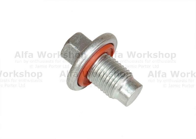

Śruba spustowa posiada dwa zintegrowane uszczelnienia. Bliżej gwintu gumowe, na kołnierzu zintegrowane metalowe, które po pierwszym dokręceniu zagniata się. Zalecany moment dokręcenia to 27 Nm. Miska jest aluminiowa, więc lepiej mieć się na baczności.
Ponowne zastosowanie tej samej śruby niesie ze sobą ryzyko powstania nieszczelności. U mnie po serwisie w ASO, które wymiany śruby wtedy nie przewidywało sączył się olej. Od tej pory zawsze stosuję nową.
Numer katalogowy K06507741A lub 55232574.

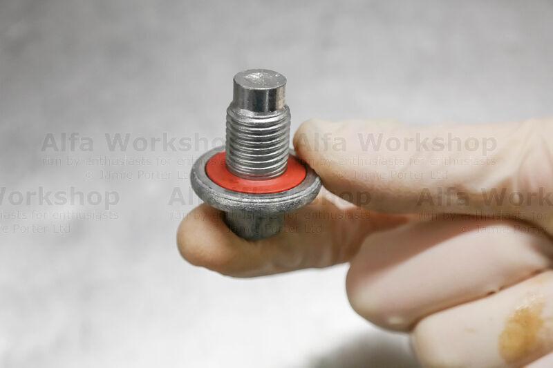

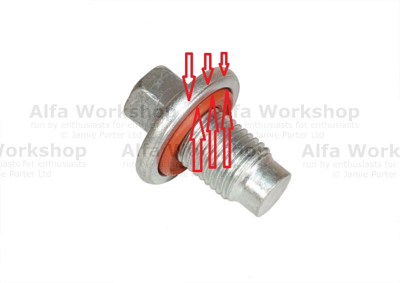

Możesz mi zaznaczyć, które to jest to uszczelnienie metalowe? Pytam serio.
śruba nowa
śruba używana
Gumowa uszczelka z czasem traci swoje właściwości. Metalowa raz zakręcona z każdym kolejnym razem też traci szczelność. Chyba, że ktoś dokręca z coraz to większą siłą.

Co do sruby w 2.0 [MENTION=74456]Toma[/MENTION] ma racje. Uszczelnienie jest podwójne stalowo/gumowe.
