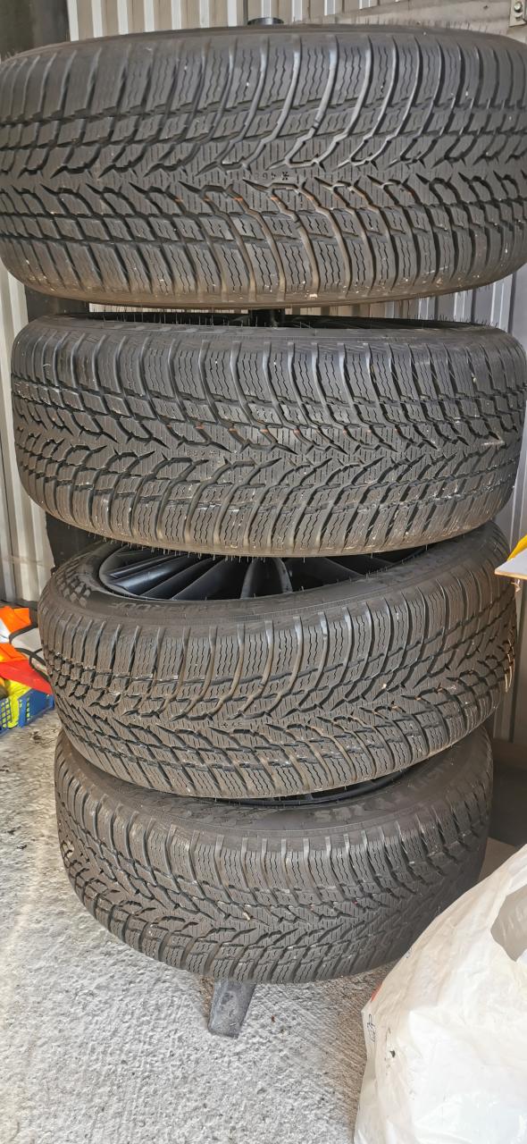

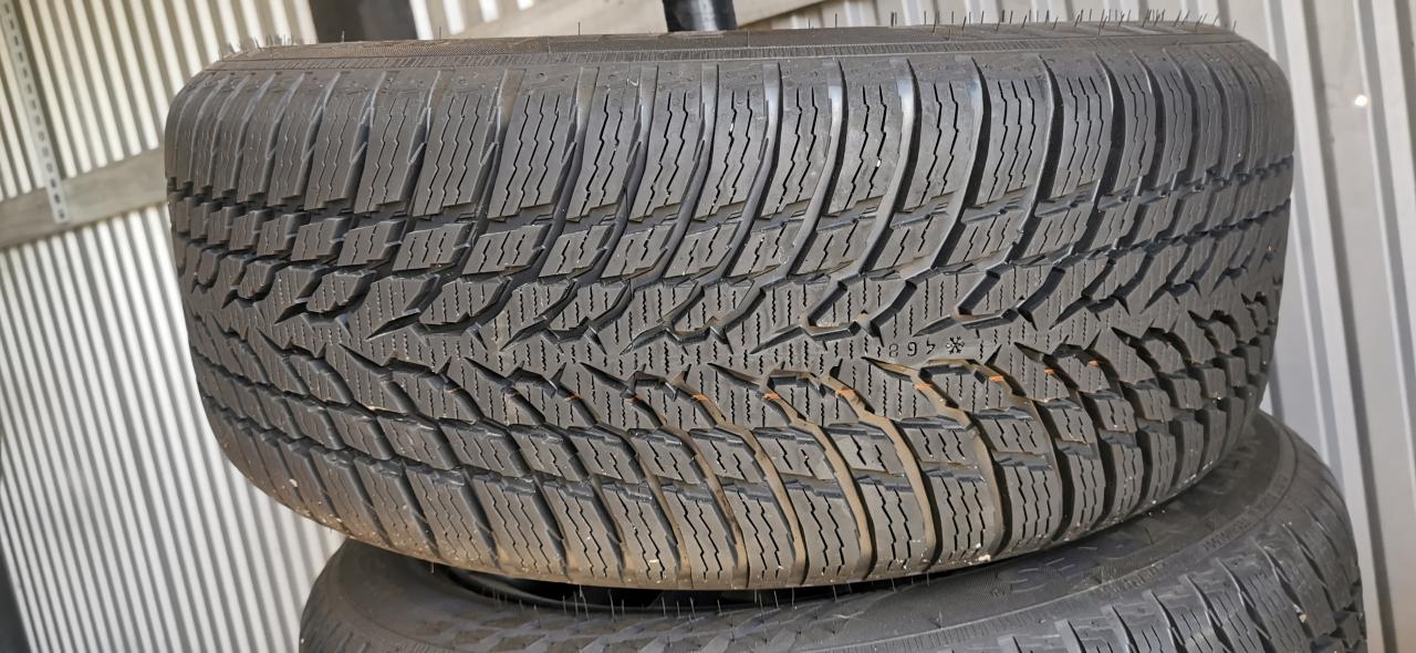

No to żeby było merytorycznie i żeby nie być gołosłownym, to może wstawię zdjęcia swoich wstrętnych produkowanych w Rosji opon, po ok 10000km w zeszłym sezonie. IMHO jeśli masz kolego takie objawy jak opisujesz to powinieneś je reklamować, moje trochę słychać jak to zimówki, ale buczenia nie ma. Może zapytam jeszcze - jak przechowujesz opony? Może któraś się odkształciła od stania i stąd problem? Ja sobie zrobiłem stojak ,jak na foto, i tam nie ma prawa się nic stać..

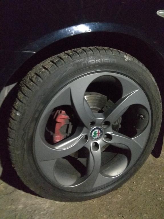

W 2019r. do swojej Giulii kupiłem kpl. koła 18" z zimowymi Nokianami. Zamiast do Giulii załozyłem je do 159-ki, bo ma ona większy prześwit i 159-ką wolę jeżdzić w złych warunkach. Opony mają przejechane ok.25Kkm i zupełnie nic się z nimi nie dzieje (nie sprawdzałem gdzie były produkowane).

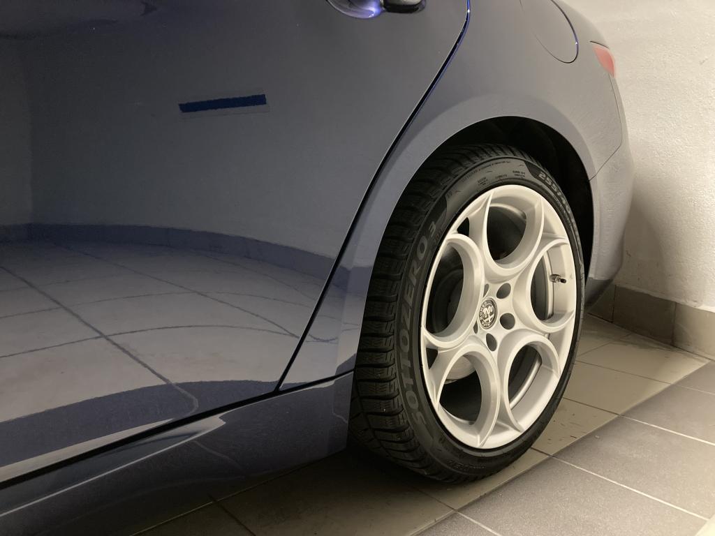

Patrząc co się sprzedaje do Giulii na zimę - szczególnie po postach kolegi @Kołpak - większość chyba jeździ na zimowych Pirelli i nie słychać o wtopach.
