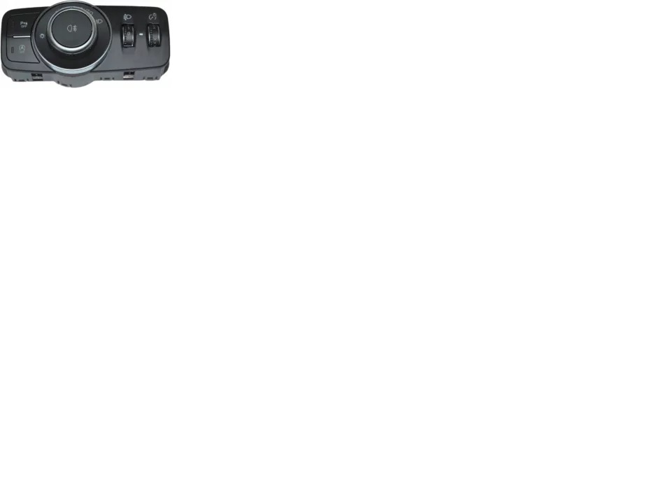

Cześć, szukam i szukam i nie mogę znaleźć jednoznacznej informacji.
Przyjechała do mnie Giulia z USA. Z tego co widzę lampy są 25W (jedna przetwornica). Czy mogę założyć EU 25W i wszystko będzie bez problemu śmigać? Kiedy wystepuje "opadanie" o którym w różnych miejscach można przeczytać?
A drugie pytanieL: jak jest 35W USA i założy się 25W EU to jak to się wtedy zachowa?

Możesz założyć 25W i dołożyć pokrętło od regulacji wysokości świateł (jeśli nie ma) lub zamontować 35W, ale wtedy zgodnie z prawem musi być poziomowanie i spryskiwacze.
Tu nie chodzi o pokrętło, tylko o nowy panel świateł, w którym jest dodatkowe pokrętło umożliwiające regulację wysokości zależnie od obciążenia samochodu, chodzi o 25W panel.jpg

Tak uzupełnię żeby było pełniejsze info - jesli było 35W USA to zalozenie 25W EU najpewniej też opadną (wtedy trzeba przerabiać wiązkę z AFLS linie LIN odłączyć, spiąć razem i pod panel świateł pociągnąć bo na tych pinach w 25W jest wspólna manualna regulacja). W takim przypadku akurat lepiej brać 35W EU bo będzie skrętność a i łatwiej/taniej o lamp, a poziomowanie auta też da się dołożyć. na legalu muszą być też spryski jakby co, też się da.
Oczywiście najłatwiejszą ścieżką na osiągnięcie legalnego oświetlenia jest 25W USA na 25W EU, zmiana panelu, jak ktoś jest zboczony i chce żeby mu się ikonki po zmianie panelu zgadzały na pokrętle to musi zaglądnąć do środka i rozkminić przeróbkę drabinki rezystancyjnej żeby mieć jak na ikonkach (EU mają inaczej przypisane).
Myślałem, że uda się z dwóch przełączników zrobić jeden (przełożyć środkową część z samym przełącznikiem świateł), ale to jest jeden długi plastik w jednym kawałku :( Wiesz czy ktoś już dokonał przeróbki tych rezystorów? Znalazłem ich tam kilka rezystorów, ale nijak ma to się do drabinki, którą widzę na schematach :D. Może być tylko kwestia ich zamiany, tak żeby komputer dobrze intepretował poszczególne stany?
To co mnie jeszcze zastanawia - przełącznik USA po przytrzymaniu na "0" wyłączy światła i wraca do pozycji AUTO. A w EU jest "0", a po przytrzymaniu są pozycyjne.
tak, nie da się ot tak przełożyć plasiku. musisz pokminić obwód z którego pinu,, wartość rezystancji dla poszczególnych pozycji jakie mają być, i jakie chcesz żeby CI się zgadzały, polukać gdzie to na płytce, jak scieżki poprowadzone, jak to można pozamieniać. polukaj też przy samym pokrętle, może tam są jakieś inne styki podłączone i coś się da tam łatwiej pozamieniać.
inna opcja to wywiercić sobie dziurki w miejscu ikonek i wydrukować taki pierścień na matowj folii z nowymi ikonkami - jak masz znajomego w jakiejś poligrafi i ogarnie w ramach hobby to też może być spoko droga.

Udało się przerobić drabinkę. Pozycje na piktogramie zgadzają się z tym co się włącza. Mam jednak pytanie o pokrętło z regulacją wysokości. Wydaje mi się, że auto nie reaguje na zmianę wysokości na tym pokrętle. Zmieniłem na przełącznik USA i wydaje mi się, że światła świecą na tej samej wysokości, czyli nic nie opadło. Soft jest już wgrany PL. Może to kwestia błędów? Ciągle jest choinka, bo auto nie jest do końca zrobione. No i przebieg miga, więc proxi się chyba gdzieś wywaliło. Auto stoi też 50-100cm od ściany, to może zbyt mała odległość, żeby cokolwiek dostrzec.
Poniżej opis jak to teraz działa po przeróbce.
Pozycje w USA: 0, auto, pozycyjne, krótkie
Pozycje w EU: pozycyjne, 0, auto, krótkie
"0" w USA i "pozycyjne" w EU to stan z którego przełącznik zawsze "wraca".
Światła włączają się tak jak na piktogramie, jedyne różnice:
1. Pozycyjne włączają się, ale jak się puści przełącznik i wróci do "0" to się od razu wyłączą. Przełącznik oczywiscie sam "wraca", bo tak jest skonstruowany
2. Z "0" nie da się włączyć "auto". W USA po wyłączeniu świateł przełącznik wraca na stan "auto". Komputer to pewnie dokładnie tak samo interpretuje.
3. Z pozycyjnych jak przełącznik wróci na "0" to na pół sekundy włączy się "auto".
Jak uda się wyjaśnić powyższą kwestię to podeślę schemat jak to zrobić. Tak żeby mieć pewność, że wszystko jest jak należy... Trzeba wylutować kilka rezystorow (806, 287, 147, 0), wstawić trzy nowe 806+287, 287+147 i 147 oraz połączyć jedną "przerwę". Rozmiar rezystorów SMD 1206 w calach, 3216 w mm. 10 minut roboty jak się kupi rezystory, np. na tme.

Wszystko działa prawidłowo. Prawa wtyczka była urwana i w nowej którą założyłem brakowały 2 kabelki. Jeden to masa od regulacji wysokości a drugi to doświetlanie zakrętów. Wszystko działa już prawidłowo po dołożeniu dwóch pinów.
Poniżej przeróbka drabinki, tak aby komputer USA dobrze intepretował przełącznik EU.
Generalnie w przełączniku USA kolejne stany mają rezystancje:
a. 0 - 0 ohm
b. auto - 147 ohm
c. pozycja - 287 + 147 ohm
d. krótkie - 806 + 287 + 147 ohm
I kazdy z nich przechodzi przez 2 połączone równolegle rezystory 182 ohm, czyli trzeba dodac 91 ohm. Przeróbka tych dwóch rezystorów nie dotyka, więc tego tu nie uwzględniam
Wygląda to tak:

Do przerobienia drabinki będą potrzebne rezystory:
- 150 ohm
- 430 ohm
- 1.1k ohm
Nowy schemat (kolejność pozycji jest już z przełącznika EU)
No i widać, że tam gdzie jest 806+287 to wstawiamy rezystor 1.1k a w 287+147 wstawiamy 440
Ja kupiłem na tme, każdy po 100 sztuk, jakieś 43zł z wysyłką.
I płytka po przeróbce.
Jeżeli ktoś nie chce się zagłębiać w to jak to działa, to wystarczy, że kupi rezystory i przerobi swoją EU płytkę tak jak ta tutaj. Warto pamiętać, że płytka USA jest inna niż EU, więc trzeba przerabiać tą EU.
Po przelutowaniu trzeba sobie sprawdzić czy każdy wartość rezystancji dla każdego stanu jest odpowiednia. Wszędzie dodajemy 91, z racji 2 rezystorów po 182 ohm połączonych równolegle
Podziękowania dla mojego kolegi Kamila, który rozkminił przeróbkę drabinki oraz Epsonixowi za wskazówki :D

Moja Giulia z USA ma lampy 25W UE i panel świateł UE. Wszystko działa jest regulacja wysokości, przełącznik w poz. 0 - automat, w lewo od "0" - po przytrzymaniu - wyłącza (na postoju) światła, które odpalił automat, poz. 1 pozycyjne, poz.2 światła drogowe/mijania. Jedno co zauważyłem i mi nie pasuje - to światła pozycyjne, które same gasną po ok15min. od włączenia. Co daje ta przeróbka panelu?
nie zauważasz że 3 pierwsze od lewej masz przestawione o 1 oczko, tylko pozycja ostatnia się zgadza? większość nie narzeka, ale skoro komuś chciało się wykminić przeróbkę na płytce to jak komuś nie pasuje to do roboty. swiatła masz tak jak w USA panelu - przyjrzyj się staremu lub jak nie masz googlnij na necie
O.k. to wiem myślałem, że jeszcze coś się zmienia - chodzi mi o te pozycyjne wyłączające się po kilkunastu minutach.
