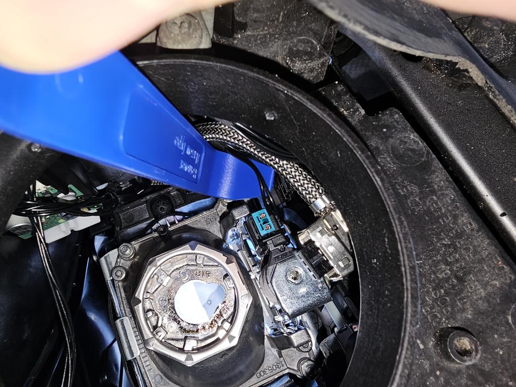

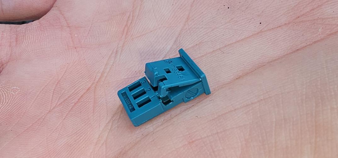

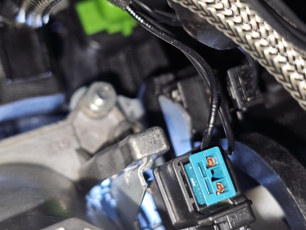

    Jako, że wątek https://www.forum.alfaholicy.org/giu...drogowych.html jest dosyć stary, dodam tylko od siebie, że u mnie nie było dokładnie tego samego błędu co u kolegów powyżej lecz ogólny P065A-00. Postanowiłem wrzucić dla potomnych, bo to również nie wskazuje wprost na reflektor. Co ciekawe, jeździłem tak ponad rok i nie wiedziałem, że nie świeci lewe długie... Ale takie już kupiłem a światła i tak lepsze niż w poprzednim wozidle były.
    Co do naprawy, to da się to zrobić bez problemu na aucie, trochę epitetów było, ale ściąganie nadkola nie pomogłoby tutaj wiele. Bardziej wyjęcie reflektora, ale to nie wchodziło w grę. Poprzez rewizję do wymiany żarówki wyjąłem żarnik i moim oczom okazała się urwana wtyczka od przysłony. Urwane oba kabelki, ale po ich długości udało się dojść który to który - swoją drogą czy ma to w ogóle jakieś znaczenie w tym przypadku?

    Również z kilkoma epitetami wyjęliśmy niebieską wtyczkę (nie było za co chwycić, bo była bez kabla, a bardzo nie chciałem jej zgubić w reflektorze) i włożyliśmy w nią nowe kabelki, które zlutowaliśmy kawałek za wtyczką. Warto wszystko potem dobrze ułożyć w lampie bo jednak ksenon się tam skręca.
    Po naprawie i przy testach poza światłem oczywiście to od razu słychać, że przesłona pracuje i robi to całkiem głośnym cyknięciem, bez problemu usłyszycie.
