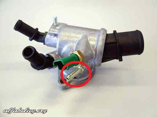

    a takie mam pytanko do znawców: czy ten termostat nada się do GT 1.9JTD?? Ten z obrazka jest do 159 JTD 16V, jedyna różnica to ten zaznaczony króciec, no i cena tylko nie wiem jak z rozstawem otworów na śruby w głowicy, ale powinno być to samo bo w sumie ten sam silnik.

    Podaj numer vin to zobaczymy co tam u Ciebie siedzi.

    panowie mam ten sam dylemat, czy termostat ze 159 podejdzie do GT bo różnica w cenie znaczna...
    mój VIN ZAR93700005144085
    pozdrawiam

    przecież normalnie do mjetów 156 wkładali termostaty od 159 (bo są tańsze), tylko ten króciec zaślepiali...
    pozdrawiam
    Be przeróbek nie pasuje.

    tzn?? wystarczy tylko zaślepić ten króciec czy jest więcej rzeźby??
    Tu masz termostat oryginalny :
    http://www.autosklep24.pl/pl/p/Termo...-16v-BEHR/8946
    Nie wiem dokładnie który koledzy mieli na myśli pisząc o przeróbce, dajcie zdjecie , będziemy prównywac.
    Sorry , zdjecie jest wcześniej podane ... jak dla mnie to ilośc krocy sie zgadza, tylko są inaczej umieszczone.
    Może to nie przeszkadza, nie wiem.
