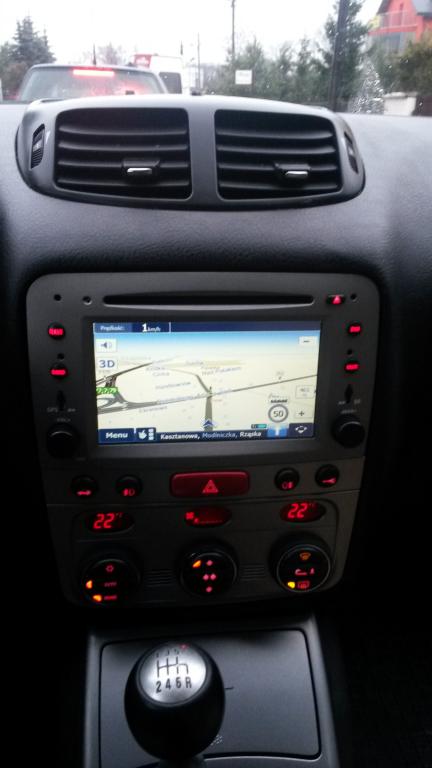

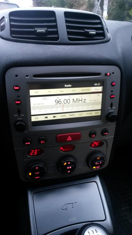

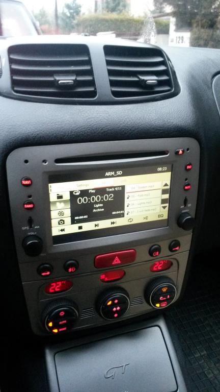

    Witam wszystkich,
    chciałem się wam pochwalić moim nowym nabytkiem, a mianowicie nawigacją dedykowaną do Alfy GT oraz 147.
    Nawigacje zostały wyprodukowane w Chinach pod koniec 2013, więc wciąż w Polsce jest to nowość.
    Od dawna chodziła mi po głowie taka nawigacja, nawet byłem w kontakcie z producentami w Chinach żeby takowe wyprodukować, aż w końcu ukazały się do naszych Belli.
    Tutaj przykładowy link do nawigacji: http://www.ebay.pl/itm/AUTORADIO-DVD...92416bb&_uhb=1
    Udało mi się zakupić nawigację w Polsce, jednak można je dostać prosto z Chin lub na ebayu - koszty w granicach od 1500 PLN w górę.
    W załącznikach zdjęcia już zamontowanej nawigacji. Producent twierdził, że wszystko powinno działać "od kopa" jednak to nie było do końca prawdą.
    Poza tym kolor podświetlenia przycisków był pomarańczowy, a nie tak jak w alfach czerwony. Wydaje mi się, że inne wersje (inne fabryki) mają już dobry kolor podświetlenia.
    Musiałem trochę pokombinować żeby doprowadzić nawigację do takiego stanu jak na zdjęciach.
    Jeśli ktoś będzie miał jakieś pytania to chętnie pomogę.
    Pozdrawiam!

    Z jaką mapa używasz? Jakie były problemy instalacyjne?
    Obecnie Automapa Europe. Działa bez problemu, całkiem płynnie i szybko łapie satelity. Można oczywiście inne nawigacje oparte na Windowsie (CE/Mobile) np. Igo.
    Co do problemów instalacyjnych:
    - w zestawie są oczywiście kostki i kable, które pasują ad-hoc. Jednak po podpięciu nawigacja nie startowała i nie dawała znaku życia.
    Okazało się, że trzeba jej podać osobne zasilanie (wziąłem je z czujnika temperatury(silniczka) z panelu klimatyzacji oraz z osobnej białej nieużywanej kostki). Po tym zabiegu nawigacja wystartowała
    i podświetlenie działa po przekręceniu kluczyka zapłonu,
    - po odpaleniu nawigacji okazało się, że nie ma w ogóle dźwięku (martwa cisza w głośnikach). Jako, iż nasze alfy mają wzmacniacz Bose, nie dostawał on zasilania(startu) ze standardowej kostki ISO od tej nawigacji. Trzeba było podać mu sygnał. Wystarczył jeden kabelek z odpowiednich pinów. Po tym zabiegu dźwięk ruszył z całkiem ładnym brzemieniem :-)
    - tak jak wspomniałem podświetlenie przycisków okazało się być pomarańczowe. Początkowo nie chciałem tego zmieniać ale zaczęło mnie to irytować. Wymiana podświetlenie okazała się największym wyzwaniem. Nie będę wdawał się tutaj w szczegóły, chyba że ktoś będzie bardzo zainteresowany taką wymianą i będzie potrzebował wsparcia.
    - co do samego umiejscowienia nawigacji to tak naprawdę jest to 1DIN radio oraz panel na 2DIN. Odkręca się oryginalne radio + uchwyt na kubeki i wsadza się nawigację. Niestety po włożeniu nawigacja dość wystaje do przodu, blokuje ją belka między radiem a uchwytami na kubek. Musiałem ją dość mocno zeszlifować szlifierką z tarczą z papierem ściernym, żeby pasowała dobrze :-)
    - kolejnym problemem okazało się sterowanie z kierownicy. W nawigacji jest opcja "uczenia" przycisków, można zaprogramować dane przyciski. Z lewą stroną kierownicy nie było problemów (Volume +/-/mute). Druga prawa strona nie działała i do tej pory nie działa w pełni. Udało mi się uruchomić dwa przyciski z prawej strony (oporniki + inne połączenie kabli) . Według producenta miało działać wszystko.
    Pozdrawiam,
