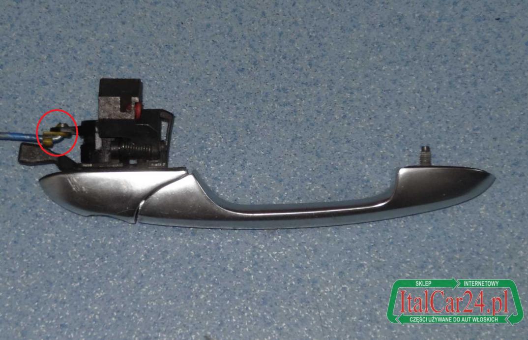

    jest tam taki żółty/zielony plasticzek (tam gdzie cięgno które idzie do zamka drzwi) - trzeba go mocno pociągnąć.
    Plastiku się nie ciągnie. Należy go obrócić, żeby odblokować drut. Potem drut się wysuwa i po sprawie. Natomiast wyciągnięcie jej po całkowitym odkręceniu wymaga kilku chwytów i cierpliwości bo można lakier wokół otworu zniszczyć.

    nie do końca o to mi chodziło, chodziło mi o to cięgno, które otwiera drzwi (na zdjęciu powyżej czerwony elemencik (nie w czerwonym kółku)
