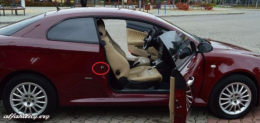

Regulację masz na dole drzwi (ta, o której napisałeś) oraz możesz regulować całe drzwi przesuwając bolec jak na zdjęciu :
http://www.forum.alfaholicy.org/zalacznik/gt/239702d1514883918-regulacja_drzwi-qq.jpg

Ewidentnie mam szybe za blisko uszczelki i nie da sie jej wyregulowac
