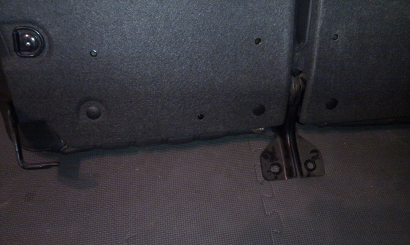

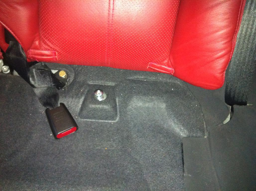

    noname sorki, że nie odp ale byłem trochę zajęty i wyleciało mi już z głowy pomierzenie tego wszystkiego. Aktualnie jestem już w Holandii i nie mam na razie dostępu do GT.
    Na zdjęciach co wrzuciłem widać jak wyglądają bolce i ucha mocujące oparcie i w 147 i w GT.
    Poniżej zamieszczam Ci jeszcze zdjęcie bolca w podłodze który trzyma kanapę w GT.

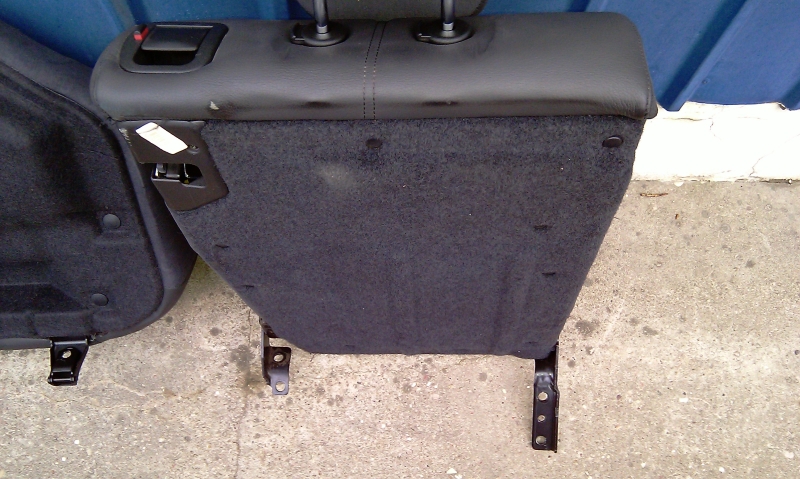

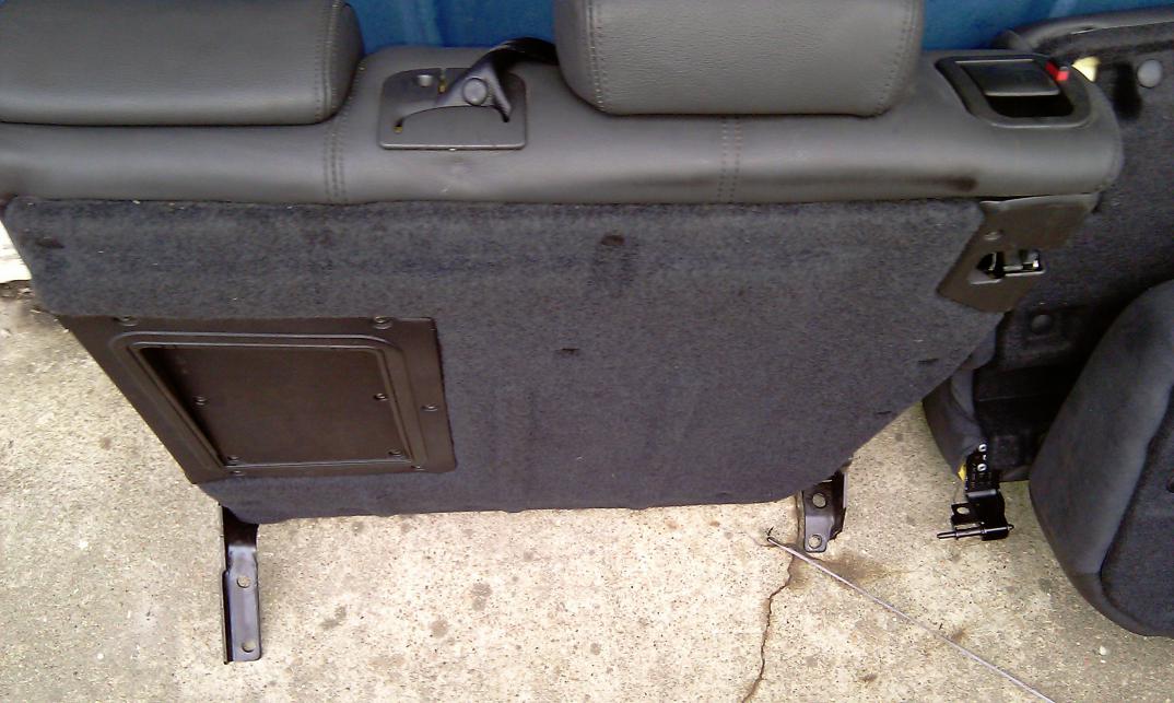

    Ja robiłem tak jak pisałem wcześniej przymiarki kanapy z GT i zawiasy dolne mijały się o jakiś 1cm jeśli chodzi o mocowania. W przypadku kanapy problem jest z dolnymi mocowaniami które wychodzą na zewnątrz podczas gdy w 147 idą do wewnątrz.
    Mocowania w GT:
Nazwa:	Oparcie GT l1.jpg
Rozmiar:	350.6 KB
ID:	43895 Kliknij obrazek, aby uzyskać większą wersję
Nazwa:	Oparcie GT p1.jpg
Rozmiar:	333.3 KB

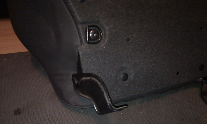

    A tak w 147:
Nazwa:	Oparcie 147 l2.jpg
Rozmiar:	285.2 KB
ID:	43896 Kliknij obrazek, aby uzyskać większą wersję
Nazwa:	Oparcie 147 l1.jpg
Rozmiar:	325.9 KB

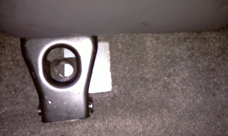

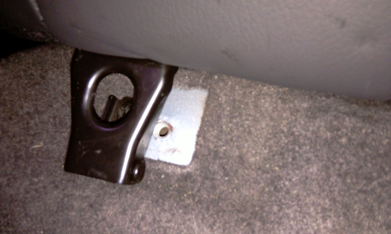

    Mocowanie siedziska też jest szerzej rozstawione, a środkowe nie stanowią jednej całości:
Nazwa:	Mocowanie kanapy 1a.jpg
Rozmiar:	264.8 KB
ID:	43898 Kliknij obrazek, aby uzyskać większą wersję
Nazwa:	Mocowanie kanapy 1.jpg
Rozmiar:	265.6 KB
