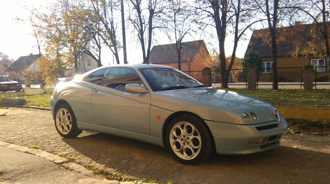

Mam telefony 225/45/R17 w ph2 i 2.0 TS. Nic nie trze, wygląda tak.

pięknie wygląda :)
zawieszenie masz seria czy coś zmieniane?
daj jeszcze jakieś foto jak auto wygląda z tyłu :)
Zawieszenie seria. Czasem wydaje mi się za wysokie i kusi coś niższego ale obecnie mam chyba najbardziej optymalną wysokośc do użytkowania w mieście :)
nie jest źle, ale jakieś lekkie obniżenie może być, jak dla mnie mocne zglebienie nie pasuje do tego auta, mnie czeka wymiana kompletu amortyzatorów i przy tej okazji myślę że wymienię też sprężyny na Eibacha -20
