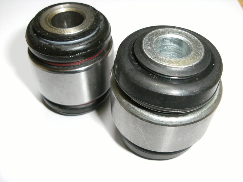

    Fabrycznie w 2.0 TS Ph1 od wewnętrznej strony są zwykłe tuleje metalowo-gumowe i to z nich się wysuwa jedna część, która robi dziurę.
    Wahliwe są tylko po zewnętrznej stronie od piasty i wyglądają tak:
Nazwa:	296-0-800.jpg
Rozmiar:	42.8 KB
    Jeżeli miałeś taką od strony sanek to znaczy, że ktoś wsadził tam wahacze z 3.0, albo były inne manewry, z tym, że te wahliwe nie mają jak zrobić dziury w sankach bo i czym.
    BTW, gdyby ktoś się martwił to wg. tego co piszą na alfaowner, wewnętrzna instrukcja serwisowa dla ASO, mówi, że wszystko jest ok póki wytarta dziura ma nie więcej niż 3mm, co jest połową grubości sanek w tym miejscu.
