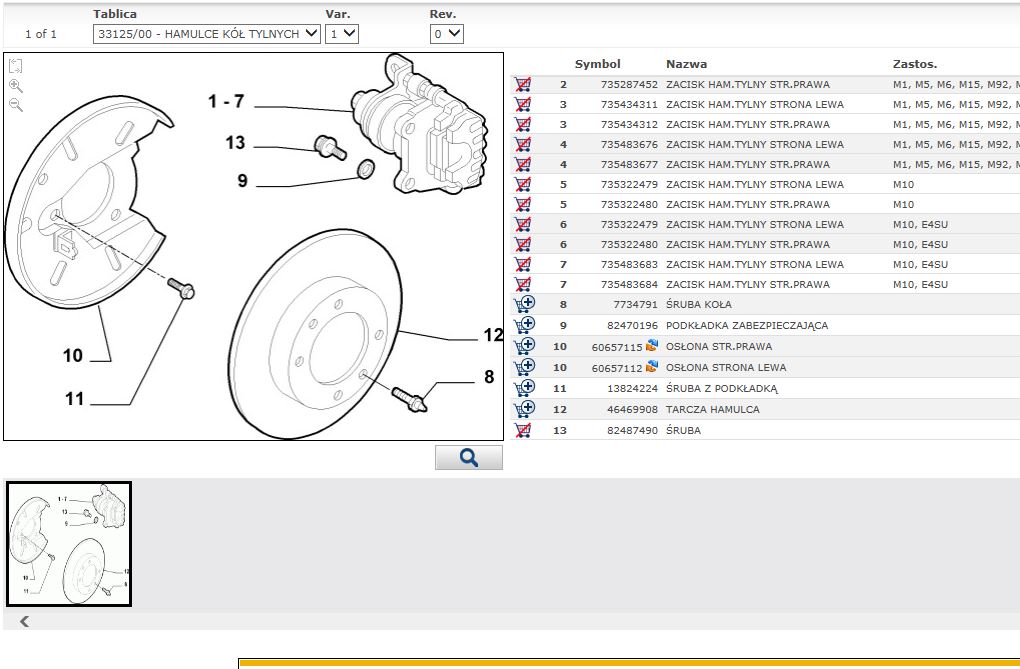

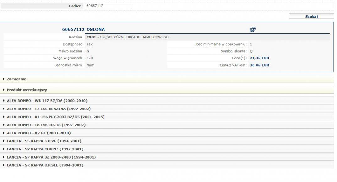

    mosz
    aha - wg tego pasuje wsio

    Dzięki. Po numerach doszedłem w końcu o co chodzi gdyż występują dwa oznaczenia, z którymi można się spotkać dla każdej z osłon dla tarczy 276mm i tylko pojedyncze dla tarczy 251mm.
    Dla tarcz 276mm
    Prawa: 60657115/71776413
    Lewa: 60657112/71776412
    dla tarcz 251mm
    Prawa: 60619796
    Lewa: 60619795
