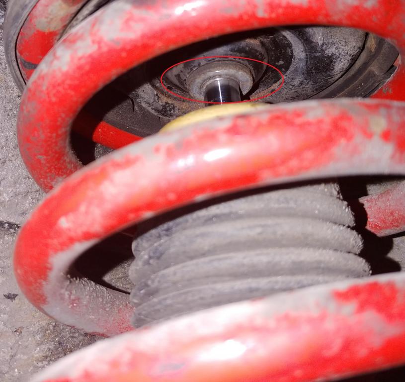

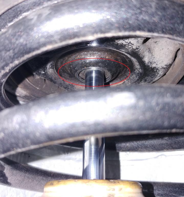

    Panowie borykam sie od dłuższego czasu z stukami w górnej cześć amortyzatora najbardziej stuka na nierównościach
    obstawiam ze to ta tulejka bo wystukane jest na mocowaniu jak zamontowane było od spodu
    teraz przy zmianie sprężyn na h&r postanowiłem założyć tą tulejkę od góry ale jeszcze gorzej stuka
    teraz za 3 razem chce już to ogarnąć
    jak macie wy założoną ta tulejkę
    a może ogl ja wywalić i goleń złączy się z poduszka górna i nie będzie miało co stukać wtedy , ale jak producent ja daje to chyba ma znaczenie

    Tuleja ma być od dołu, po skręceniu z poduszką ma być idealnie sztywne, zero luzu. Jeżeli stuka w tym miejscu masz wyrobioną miseczkę mocująca amor w nadwoziu lub tuleję na trzpieniu amortyzatora. Filozofii tutaj nie ma, skręcić i ma być beton.

    niestety okazało się ze to goleń amortyzatora robi to zamieszanie
