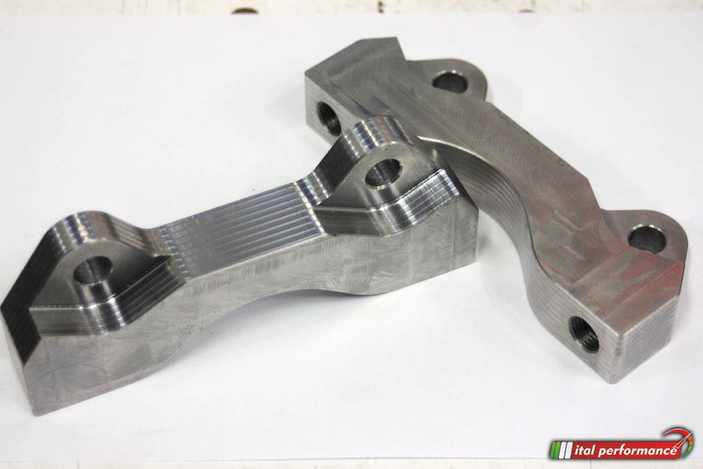

    Jak wiemy zaciski pod tarcze 330x32 mm z GTA tzw."duże" Brembo są stosunkowo ciężko dostępne. Ja postanowiłem ten temat trochę inaczej obejść i zakupiłem zaciski pod tarcze 330x28mm z alfy 159/Brera/Spider których jest sporo na allegro a i można upolować je w rozsądnych cenach. Z pomocą przeszedł wkoncu Ital-Performance który ma już doświadczenie w wykonywaniu takich adapterów i odpowiedział mi że bez problemu takie adaptery dorobi. Zbieram się w przyszłym tygodniu do wysłania im gratów na przymiarki i stąd moje pytanie do was. Ktoś byłby chętny na zestaw adapterów do swojej 156. Pytam narazie o zainteresowanie bo można było by zrobić z tego jakieś grupowe zamówienie i spróbować trochę cenę po negocjować.
    to adaptery do 156 pod 330mm brembo z GTA

    Adaptery mniej więcej 500zł nowe tarcze 200zł/szt klocki 255zł/kpl płyn 60-70zł (np ebc racing) przewody w oplocie 300zł(kpl 4 szt) Co daje nam miłą sumkę ale nikt nie twierdził że łatwo będzie. Co do dodatkowych otworów na tarczy nie sadze zeby to miało jakiekolwiek znaczenie orginalna tarcza z 159 ma 10 otworów nawiercone, co zmieni fakt że na tarczy np TRW gdzie jest tylko 5 otworów 5x110 dowierce swoich 5x98??? Pozostaje twardość adaptera - na takich adapterach jeżdzi całkiem sporo aut w polsce i wszystko jest w porządku oczywiście chodzą słuchy o pękniętych adapterach ale cieżko coś konkretnego o tych pęknietych napisać

    a ja też chyba nie długo będę miał takie adaptery ))
    czytając ten temat nie wiem czy mam się śmiać czy płakać??
    co do wiercenia otworów w tarczach od 159.. życie Ci nie miłe ?
    tarcze do GTA trudno dostępne ? z niczym takim się jeszcze nie spotkałem a i ceny są takie same jak na tarcze od 159 więc nie wiem skąd masz takie informacje.
