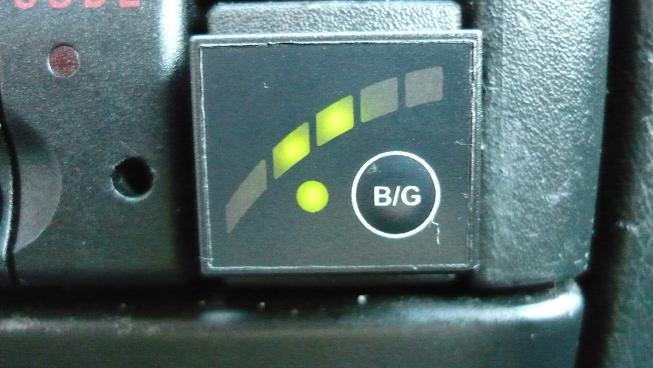

    Instalacja STAG 300. Wczoraj po południu jeszcze jeździłem, instalacja normalnie działała, zatankowałem, wróciłem do domu. Dziś po południu wsiadam do auta, odpalam, wyjeżdżam na drogę, patrzę na przełącznik a na nim nie świeci się żadna dioda. Zgasiłem silnik, uruchomiłem ponownie, dalej cisza. Zawróciłem do domu. Odłączyłem na minutę akumulator, podłączyłem, dalej nic, żadna dioda. Przełącznik nie reaguje na naciskanie przycisku B/G. Po prostu jest cały czas martwy.
    Co może być z nim, że tak nagle przestał działać?
    Przełącznik mam taki:
    PS. Jakiej wielkości (maksymalnie) butla mieści się we wnękę koła zapasowego w AR 156? U mnie w papierach jest wpisane 48l ale jak dla mnie to aż nierealna wielkość...

    Miałem kiedyś coś podobnego i w moim przypadku ktoś do bani połączył kable i jeden od przełącznika się rozłączył i od takiej głupoty bym zaczął, łatwo poznasz czy to sam przełącznik, bo jak tylko z nim coś nie gra to będzie się włączało LPG czyli będzie słychać.
    Co do Butli to ja miałem 43 litry wchodzące, ale butla coś pod 50 miała w papierach, tak więc można

    Ściągnij schemat ze strony staga i sprawdź czy masz połączony ten przełącznik z centralką.

    A może zacznijmy od bezpiecznika między akumulatorem a centralką, zanim pół auta Kolega rozbierze?

    Właśnie. Ale pytanie czy nie działa w ogóle instalka czy tylko przełącznik.

    Więc tak: Bezpiecznik sprawny.
    Po odłączeniu aku na jakiś czas i ponownym podłączeniu zapala się dioda B/G - świeci światłem ciągłym przez ok. 10s, po czym sama gaśnie. Jak w ciągu tych 10s uruchomię zapłon to na krótką chwilę (jakiś minimalny ułamek sekundy) mignie kontrolka rezerwy i wszystko gaśnie. Czyli pewnie wypada podjechać do serwisu i podłączyć się pod kompa...
